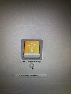

Bon. Démarre ton Mac (ou redémarre) > la touche "alt" tenue pressée pour obtenir l'écran de choix du volume de démarrage. Tu devrais voir affiché le volume de ta TM > parce qu'il contient un OS de secours démarrable planqué dans un dossier invisible. Choisis ton volume TM > démarre dessus -->
- obtiens-tu après un temps de chargement un écran affichant une fenêtre de 4 Utilitaires macOS (comme celui d'une session de secours) ?​
Non, j’ai ça
    205,2 KB · Affichages: 132
Qu'est-ce qui se passe si tu démarres sur le volume : Copies de sauvetage ?
