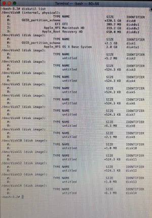

Voici, oour ceux qui savent le lire (mais pas moi) le rapport de diskutil list :
Merci beaucoup pour vos retours

Bonsoir Laurent
La configuration du disque interne est régulière : une partition-Système avec son volume Macintosh HD + une partition de secours avec son volume Recovery HD. Tu es actuellement démarré sur l'OS de secours hébergé dans le volume Recovery HD.
  • une série de micro-disques correspond à des images-disques créées en RAM à l'occasion du démarrage en mode Recovery > dont les volumes sont montés en lecture & écriture à l'espace de dossiers de l'OS de secours qui leur servent de points de montage. Ce qui permet pendant le fonctionnement de cet OS dépendant d'un volume monté en lecture seule > à des écritures de s'effectuer à l'espace des dossiers où se trouvent montés les volumes des images-disques de la RAM. Ces images-disques s'effacent à l'extinction ou au re-démarrage.
