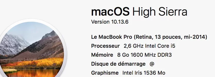

bonjour macomaniac :)
en faite je cherche à formater mon mac. car j'ai depuis pas mal de problèmes au niveau de la vitesse. je souhaitais lui refaire une beauté. j'ai suivis des tutos simple pour avoir accés à l'utilitaires OS X ( cmd R ) et ainsi effacer le contenu du disque macintosh hd, puis réinstaller l'OS X
seulement quand j'arrive dans l'utilisateur de disque je ne trouve que le disque @ est aucun n'est nommé macintosh hd. est ce que je l'ai supprimé avant, est ce qu'il c'est renommé. je ne sais absolument pas .. j'aimerai également vider ce disque @. Mon mac est vide, je ne sais même pas à quoi correspond les 144 go.
du coup j'ai fais des recherches et je suis tombé sur votre forum pour trouver une solution. désolé je manque de thermes techniques .. j'espère que vous comprendrez ma pitoyable description :)

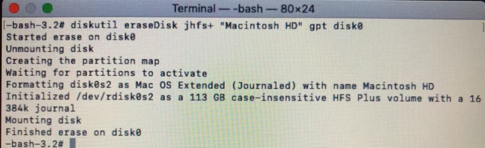

@ Ninja
Ta clé est opérationnelle -->
- redémarre > la touche "alt" pressée pour obtenir l'écran de choix du volume de démarrage. Choisis le volume intitulé : Install macOS Mojave > démarre dessus. Tu obtiens un écran de sessoin de secours affichant une fenêtre de 4 Utilitaires macOS.​
Passe la commande directe :
diskutil eraseDisk jhfs+ "Macintosh HD" gpt disk0
  • ("Macintosh HD" avec les "") la commande efface le disque interne > remet une table GPT > un format jhfs+ > un volume Macintosh HD
@ duffiychan
Est-ce que tu peux ouvrir une session d'utilisateur normale (avec Finder & Dock) => en démarrant sur le volume @ ?
@ Ninja
@ Ninja
Parfait -->
- quitte le Terminal. Dans la fenêtre des 4 Utilitaires macOS > lance l'option : "Réinstaller macOS" => et choisis Macintosh HD comme destination lorsque cela te sera proposé.​
