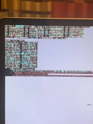

Je me suis déjà fait une clé bootable, sur El Capitan et ça n’a pas fonctionné j’en ai refait une avec Yosemite. Mon Mac ne peut qu’aller jusqu’à El Capitan. J’ai essayé le mode sans échec, le mode diagnostic mais à chaque fois ça freeze avec le panic Cpuil faudrait que tu arrives à te faire une clef USB bootable, ou bien un disque dur bootable, sous High Sierra maximum, à partir d'un autre mac.

Mauvais signe.J’ai essayé le mode sans échec, le mode diagnostic mais à chaque fois ça freeze avec le panic Cpu

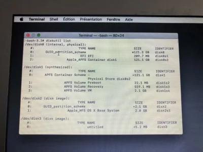

diskutil ap resizeContainer disk1 118g jhfs+ BOOT 0b
