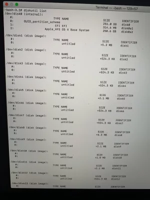

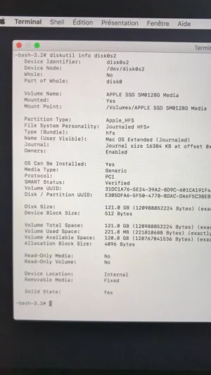

En ce qui concerne ton SSD interne > voici comment tu vas pouvoir fournir ici les informations de base (tuto) -->
- dans la session de secours Big Sur > aucune option de la fenêtre de 4 Utilitaires macOS lancée > va à la barre de menus supérieure de l'écran > menu : Utilitaires > sous-menu : Terminal.​
Dans la fenêtre ouverte > saisis la commande informative (ce qui est inscrit sous Bloc de code) :
diskutil list internal
  • tu vas voir s'afficher la configuration du disque interne seule
  • en bas de cette page des forums MacGé => utilise le menu (le 16è depuis la gauche = vers le milieu de la barre) dans la barre de menus au-dessus du champ de saisie d'un message > sous-menu : </> (= Bloc de code) => tu fais ton coller dans la fenêtre de code et Continuer.
Note 1 : si tu ne peux pas poster via le Safari de la session de secours (ça arrive) --> poste une photo du tableau (à partir du commencement = le disque /dev/disk0 ou disque physique interne) - tu as un bouton : "Joindre un fichier" en bas de cette page.

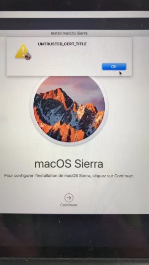

Bonjour, je ne sais pas si je dois écrire ici mais je suis en pleine galère !
Voici le pb : au départ reformatage du disque et réinstallation de macOS Sierra impossible en erreurs
Après avoir suivi les indications de Macomaniac à ce sujet j'ai réussi à reformater le disque, je pense, mais au moment de l'installation de Sierra j'ai la même erreur "untrusted..." J'ai fait la manip de la date, même topo
Je precise qu'il s'agit d'un MacBook Pro de 2015. Avant, il avait Mojave et surtout j'ai un clavier portugais, apparemment c'est important
Et voilà le détail ! Bon, si quelqu'un a une idée merkki bcppp

Bonjour yya
Sierra doit être l'OS d'usine de ton Mac. Ses composants d'installation sont actuellement invalides et inservables sur le serveur Apple de récupération.
- fais le test suivant : redémarre (Menu  > Redémarrer) > et tiens aussitôt pressées les 3 touches ⌘⌥R (command option R) = démarrage par internet alternatif téléchargeant en RAM un OS de secours correspondant à un des derniers OS (Catalina ou Big Sur). Est-ce que tu obtiens à la fin une fenêtre de 4 Utilitaires macOS > avec une option : "Réinstaller macOS" offrant d'installer Catalina ou Big Sur ? - ou récupères-tu l'écran de la session de secours Sierra ?​

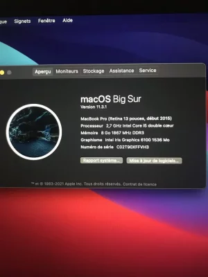

Je tombe macOS Big Sur
Je vais tenter

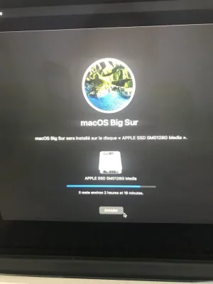

  3. Cmd alt r là il a redémarré sur Big Sur mais je n'ai pas la fibre alors avant que ça n'ait fini de charger on a de la marge ! 8:44… avant de savoir si ça repart ou pas
Mais merci bcp à macomaniac, à suivre…
Il y a d'abord un téléchargement des 12 Go de composants d'installation de Big Sur depuis le serveur Apple de récupération.
- les 2H 19' doivent correspondre à ce téléchargement précurseur de l'installation proprement dirte.​
Merci beaucoup je pense que ça a marché
Merci encore, respect ;)

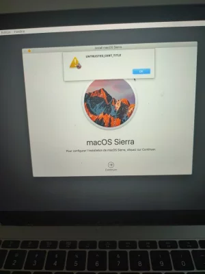

J'ai un MacBook Pro. J'ai voulu refaire une installation de macOS Sierra mais impossible, je suis bloqué à l'utilitaire macOS avec un message d'erreur "UNTRUSTED_CERT_TITLE". J'ai essayé les manipulations décrites plus haut mais sans succès.
Pourriez-vous m'aider ? Merci d'avance
