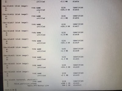

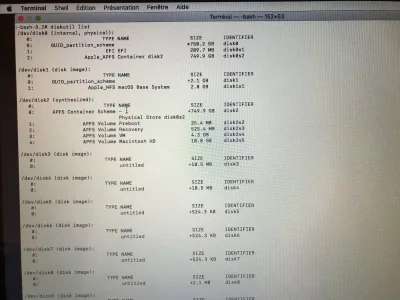

Bonjour à tous !
Je reprends le post de Mouna_888...
Même cause, même effets : après avoir installé Catalina sur un mi-2012 :yawn:, j'ai voulu revenir en arrière et en profiter pour remettre mon MacBook à zéro. J'ai donc commis la même bêtise et ai donc supprimé Macintosh HD via l'utilitaire de disque... Comme je suis très pote avec Murphy, je n'ai pas fait de copie de sauvegarde histoire d'aggraver un peu mon cas.
J'ai donc suivi les instructions de macomaniac : voici le tableau des disques (la "clé USB" est un DD de 500 GB) > que faire ensuite ?

Il faudrait alors que tu télécharges un installateur d'un de ces OS dans ta session de l'autre Mac > puis que tu conjectionnes à partir de lui une clé d'installation démarrable.
- je peux te donner un lien de téléchargement d'un de ces installateurs depuis l'AppStore. D'accord pour le principe ?​
