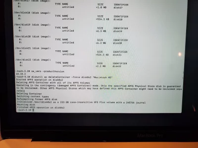

- passe la commande :​
diskutil ap deleteContainer -force disk0s2 "Macintosh HD"
  • ("Macintosh HD" avec les "") la commande supprime le type apfs corrompu de partition > et reformate un volume Macintosh HD classique
Parfait : reformatage réussi. Enchaîne avec la commande :

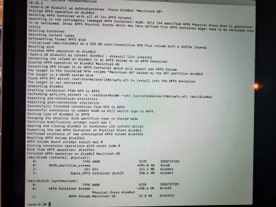

diskutil ap convert disk0s2 ; diskutil list internal
  • il s'agit de 2 commandes concaténées par un point-virgule ; médian
  • la 1ère convertit Macintosh HD à l'apfs > la affiche la configuration interne seule
Opération réussie. Finalisation du sauvetage à présent (ce qui va prendre du temps). Il faut que ton DDE contenant ta sauvegarde TM soit branché au Mac.

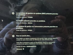

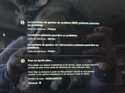

super merci. Il prévoit 8h pour l'installation car mon problème de base n'est toujours pas réglé . Crois tu pouvoir m'aider pour ça aussi une fois os réinstallé ? Le fait que ma fan de droite fonctionne à plein régime sans arrêt et que l'ordinateur soit super lent? Je pensais que le formater allait régler le problème mais clairement pas. Avant que je le formate j'Avais fait le diagnostic
Voila ce que j'avais eu. J'avais tenté la manoeuvre de apple mais ca ne changais rien il m'avais fait reseter le nvram mais encore la cetait comme si la manoeuvre n'était pas prise en charge

Tu pourras réinitialiser le SMC une fois les : installation / récupération effectuées.
