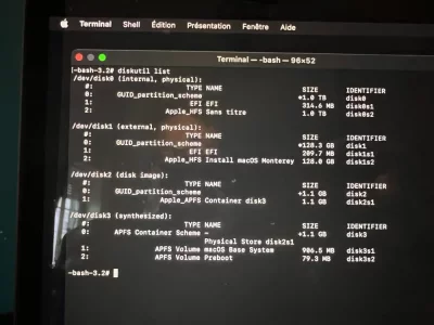

Pour connaître ta distribution de ton disque tu peux aussi aller, depuis ta session de secours ou ta clé, dans le bandeau du haut d’écran >Utilitaires >Terminal
et tu rentres la commande informative
diskutil list
Réactions: ClaudeF
diskutil list
Voila la liste :

Ton disque interne est en HFS soit l'ancien système de fichiers.
Tu me peux pas installer Monterey sur ce système, ton volume doit être impérativement en APFS.
Pour cela deux solutions, la première indiquée par maxou56 par l'utilitaire en choisissant impérativement l'entête du disque et non son volume. Choix gpt en table de partition et APFS en système de fichiers.
Soit le terminal comme évoqué également par maxou56.
Ensuite tu reviens sur la bureau simplifié (Ré Installer MacOs à destination de Macintosh HD si tu as passé la commande de Maxou56).

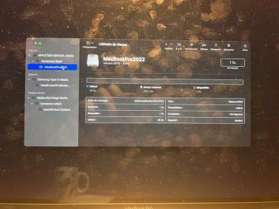

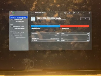

Par contre au départ j'ai formaté la 1ere partition Macintosh HD (pas Macintosh HD - données / data), et là je crois que je vais avoir un problème non ? car les qq 16Go de données contiennent des données apple ? genre un système de base ! non ? ça va poser un problème ça ?
Il faut commencer par faire un bon formatage et dans ton cas le format APFS s'impose.

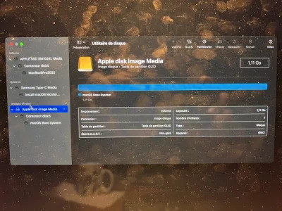

J’ai fait ça ! Mais je comprend pas pourquoi j’ai une « images disque » voir ligne bleu ? Ma clef usb est donc elle dur externe !

Ici
    185 KB · Affichages: 97
Tu ne touche pas à ta clé Usb ou cette image disque.
C'est le SSD interne qui est concerné.
Tu sélectionnes "APPLE SSD........"> effacer... comme répété de multiples fois dans les messages précédents.
Puis sans redémarrer le Mac, tu vas sur réinstaller MacOS et tu choisis le SSD interne.

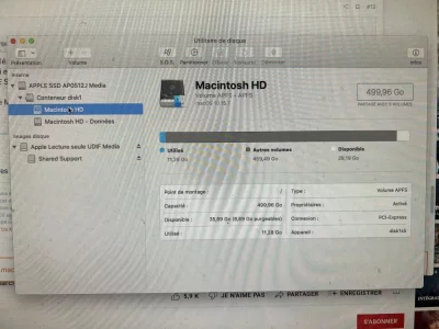

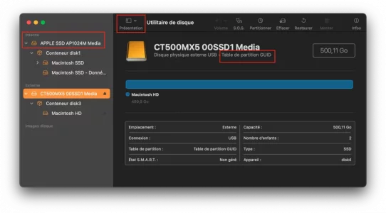

Sur un autre de les Mac j’ai pourtant deux partitions ! Voir ici
C’est normal que sur le premier lac j’ai pas ça ? Ou c’est suite à l’install de monterey que ce sera mis en place automatiquement ?

Oui c'est normal, c'est l'installateur qui créera le second volume "Données" (qui sera si tu laisses comme ça MacBookPro2022 - Données)
Je te conseil, car on ne sait pas ce que tu as fait et une capture me semble bizarre.
De sélectionner APPLE SSD... > effacer > mettre comme nom plutôt: "Macintosh HD" > Format: APFS > Table de partition: GUID
Puis après tu pourras réinstaller macOS.

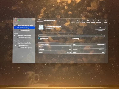

Ok fait
C’est normal que mon conteneur est le disk 4 ???
    158,8 KB · Affichages: 68
Oui pas de soucis ;) , c'est juste un numéro, il change suivant les disques connectés au Mac.
