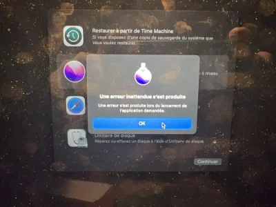

Ben voilà les enmerdes continues…
    81,1 KB · Affichages: 40

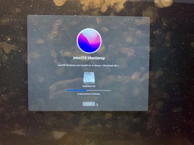

Bon j'ai tout relancé, et du coup l'installation fonctionne... c'est en cours...
Merci beaucoup pour votre aide à tous !
J'espère que ça va aller pour le reste, je vais y passer la nuit...
