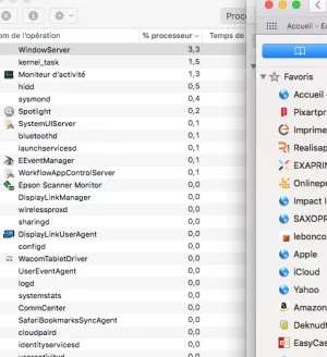

Voici une copie écran du moniteur d'activité que j'avais mis en visuel à coté de safari et que j'ai réussi à faire pendant la seconde furtive ou ça remarche. Ça vous donnera peut être des pistes
    107,8 KB · Affichages: 101

Windowserver (représentation graphique) peut expliquer le blocage, même si il ne parait pas énorme, mais peut-être que celui-ci est beaucoup plus haut pendant le blocage et redescend une fois que tu peux reprendre la main (ce qui explique cela).
Voir :
Seul toi connais ton environnement et peux voir ce qui peut clocher en lisant le lien ci-dessus éventuellement.
Et faire ce que dit @Sly54 peut fortement renseigner sur justement ton environnement habituel qui peut être en "surcharge graphique" par moment.
