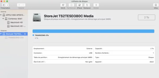

Voilà j'ai un SSD 2TO Transcend qui ne monte pas ( moins de 2 ans ). Essayé avec 2 cables différents ( usb-c et usb 3 ) et sur 2 mac.
Il est reconnu dans l'utilitaire de disque mais le volume est grisé.
J'avais senti un truc bizarre toute la semaine avec des délais d'accés par à coup sur des petits fichiers mais un temps d'ouverture plus ou moins long.
J'ai un time machine donc je ne perd rien.
J'avais cru comprendre que lorsque un SSD était mort, on voyais plus rien d'où mon étonnement de le voir dans l'utilitaire ( copie écran )
Pas du tout, il n'y a pas de règle, tout dépend d'ou vient la panne.
Essaye de l'effacer, est-ce que tu as un message d'erreur ?

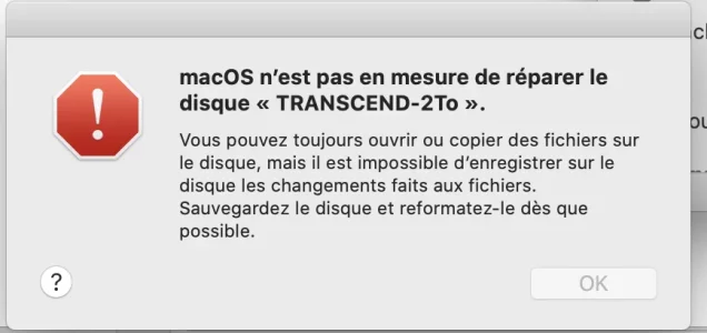

ma foi, j'ai laissé le disque dur branché sans m'en occuper et voilà une fenêtre qui apparait !
Ton Mac est d'accord avec moi : essaye de le reformater, tu sauras s'il est récupérable
