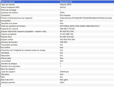

Voici les références de mon SSD interne.

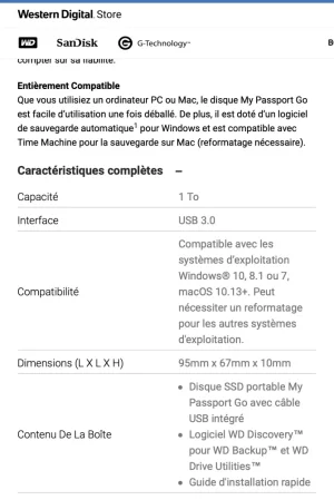

Ce ssd externe peut faire l'affaire pour de l'archive ?
Oui. Mais ça risque d'être un boitier fermé, que tu ne pourras pas ouvrir. Perso je préfère acheter le SSD nu (Crucial par exemple) et acheter un boitier à coté. Comme ça je peux même partager le même boitier avec plusieurs disques.

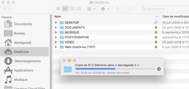

Je viens de commencer a copier tous mes documents sur mon DD externe.
Il me dit qu'il y a un total de 323Go.
J'ai 87 Go de libre
Ce qui donne un total de 410Go.
Le disque interne a un volume de 500Go.
C'est tout de meme pas l'OS et les applications qui prenennt 90 Go ??
Une idee ou chercher ?

J'ai pas tout compris…
Quand tu copies des dossiers, mettons cmd A (pour tout sélectionner), dans les faits tu ne sélectionnes pas tous les dossiers invisibles.
Mais je ne sais pas si je réponds à la question…

Je me suis peut être mal explique. ;)
Tous mes fichiers(documents/photos/videos/itunes) sont sur mon repertoire ONEDRIVE qui contient 323Go.
Il me reste 87 Go de libre.
Cela fait un total de 410 Go et je me demande qu'est ce qui occupe 90Go (500-410) ?

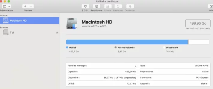

Je connais ce menu mais ca ne me dis pas ou sont les 90go que je cherche ?
J'ai 320Go de données que je vois dans mon repertoire ONEDRIVE, comment le système me donne 422 Go d'utilise ?

Je dirais bien "tout ce qui est invisible".
Regarde avec Omnidisksweeper, à lancer en mode root en entrant cette commande dans le Terminal (commande valable dès lors que l'application se trouve déposée dans /Applications:
sudo /Applications/OmniDiskSweeper.app/Contents/MacOS/OmniDiskSweeper
pour voir quels fichiers et dossiers prennent de la place.
Poste le résultat ici.
