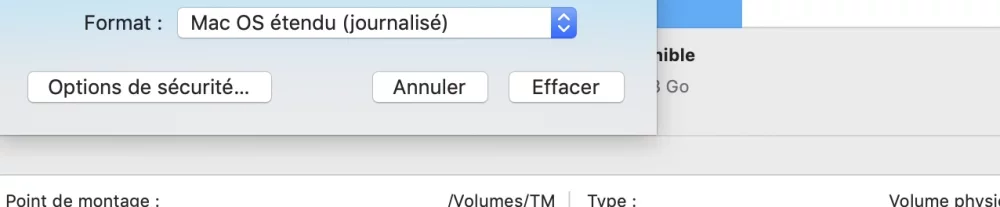

Par contre, lorsque j'ai acheté mes 2 derniers DD externes rotatifs et que je les ai formaté, je n'ai pas vu le choix de partition GUID comme précisé Locke ?
Je suis allé dans l'utilitaire de disque et j'ai choisi "effacer" en choisissant ceci :
C'est suffisant pour mon clone pour avoir un disque rebootable ?
Merci ;)

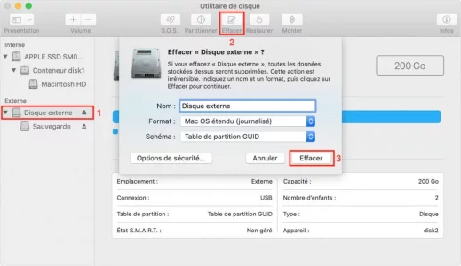

Non ! Il faut impérativement sélectionner Table de partition GUID...
1) tu sélectionnes la racine du SSD et pas ce qui est en-dessous
2) un clic sur Effacer affichera les autres informations. Tu donnes un nom explicite, tu sélectionnes Mac OS étendu (journalisé) ou APFS et impérativement Table de partition GUID
3) un clic sur Effacer et là ton SSD sera correctement formaté et pourra être démarrable
Et pourquoi faire une patte de mouche de ta copie écran alors qu'il faut faire une copie intégrale de la fenêtre d'Utilitaire de disque ? Sans cela, on est incapable de te dire ce qui ne va pas, quelle erreur tu commets.
Sur ces aspects, fais confiance à Locke, il connait bien. D'ailleurs il t'a répondu copies d'écran à l'appui :up:
