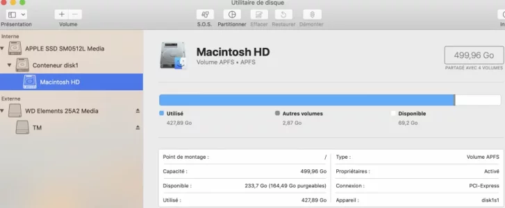

Je vais vous dire le test que j'ai fais, un test d'amateur..... ;)

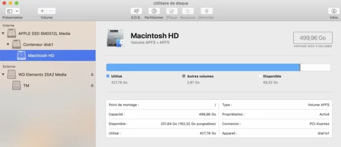

A priori il reste seulement 69 Gb de libre si l'on en croit l'utilitaire de disque
J'ai duplique sur mon Mac 200Gb de données sur le bureau et tout s'est bien passe. ( Si je n'avais que 69 Gb de libre cela n'aurait pas été possible )

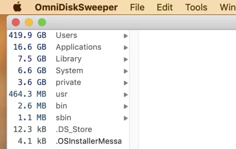

Sur OSD, hier soir j'avais dans Users 219 Gb, et maintenant j'ai 419 Gb, donc il n'y a aucun problème de place libre.

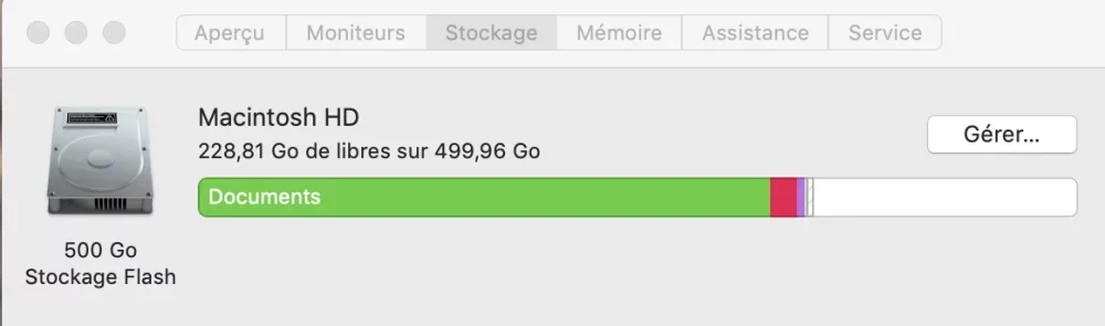

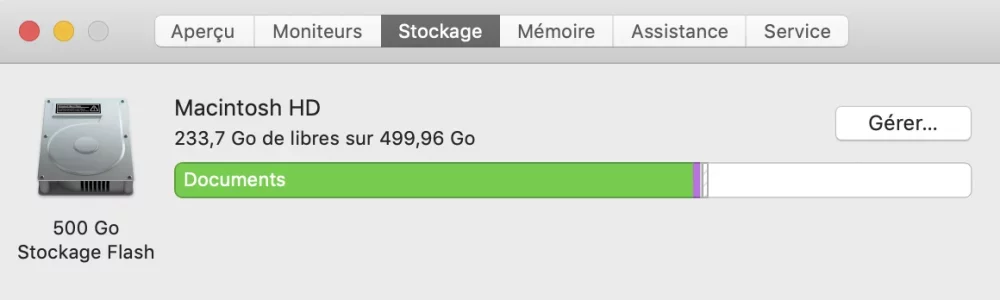

La ou c'est incompréhensible, c'est que même après avoir copie 200 Gb de données, les 2 fenêtres ci dessous ne changent rien dans leurs données, ni a propos de ce mac - stockage,

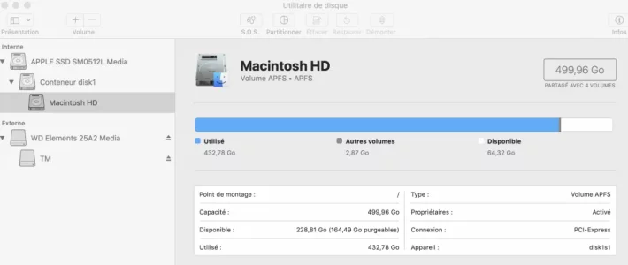

ni l'utilitaire de disque
Conclusion: Ces 2 fenêtres m'indiquent n'importe quoi, mais l'essentiel est que j'ai plus de 200 Gb de libre sur mon Mac.

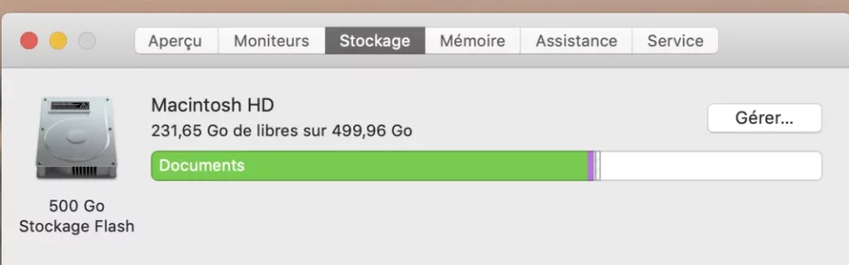

Voila j'ai fais un test avec des fichiers qui n'ont jamais été sur mon Mac (J'ai pris environ 5 gb de photos en rafale)
Avant de télécharger 233 Gb de libre
Apres 228 Gb de libre (5 gb de moins) ça fonctionne bien.

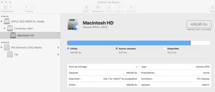

Maintenant dans utilitaire de disque:
Conclusion: Les deux affichages du stockage dans a propos de ce Mac ou utilitaire de disque fonctionnent bien et les données sont mêmes similaires.

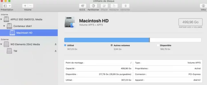

Salut Sly54,
Une bonne nouvelle a t'annoncer ;) ...
J'ai fais la mise a jour Dimanche de la version 10.14.6 de Mojave, j'avais la version 10.14 auparavant.
Depuis et comme tu le sais, j'ai un bug sur mon économiseur d'écran.:)
Et j'ai eu l'idée de jeter un coup d'oeil du cote de l'utilitaire de disque, la place disponible est maintenant correcte en affichage, elle est passée de 64 Gb a 188 Gb :)
