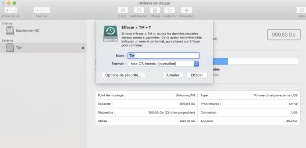

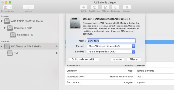

J'ai fais une copie d'écran "patte de mouche" parce que je sélectionne mon disque dur externe TM pour vous montrer un example mais je ne veux pas que vous pensez que je vais effacer mon DD TM . ;)
Je ne vois pas la fenêtre "schéma" pour choisir "table de partition GUID" ?

(La semaine dernière j'ai acheté un DD externe que j'ai formate pour archiver des données et je n'ai pas choisi "table de partition GUID", pour une archive ce n'est pas gênant n'est ce pas ?)
Déplie l'icône en haut à gauche de ta copie d'écran, qui s'appelle Présentation, pour "Afficher tous les volumes".
Réactions: David770
Ah voila maintenant je comprends...J'ai choisi afficher tous les appareils.
Lorsque j'ai formate mon DD externe neuf la semaine dernière pour archiver, je n'avais pas cette option, ce n'est pas gênant pour de l'archive ? a moins que ce soit par default sélectionné "table de partition GUID" vu que j'ai sélectionné Mac OS Etendu ?
Je viens d'acheter mon SSD, et je l'ai formate comme indique ci dessus.

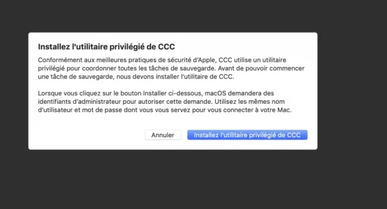

J'ai telecharge CCC.
Que faut il faire ici ?
Edit: Je viens de lire qu'il fallait l'installer la première fois, c'est bon
Tu installes l'application CCC…
J'étais en train de répondre quand j'ai vu ton édition…

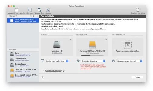

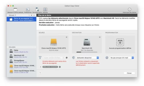

Tu choisis comme disque source ton SSD interne,
Comme disque de destination ton SSD externe (le western digital- d'ailleurs, tu pourrais renommer le disque en "clone", par exemple, voire "clone_29juin2020).
Et tu dois peut être avoir une option pour rendre le clone bootable.
Tu n'as plus grand chose à faire...

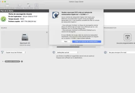

...tu sélectionnes la Source et la Destination, tu désactives Safety Net qui n'est pas utile. En fin de clonage tu auras une demande pour copier la Partition de sécurité, tu acceptes et tu auras un Clone complet avec une Partition de sécurité.
J'ai laisse Safety Net, par contre que faire sur le message précédent ? (#66) Merci
Ça correspond à ceci...

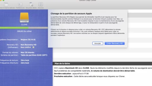

...donc tu fais bien un clic sur Créer un volume de restauration. Comme mentionné ton SSD sera un clone démarrable contenant aussi une Partition de récupération qui avec CCC permettra d'en faire la restauration si celle-ci a disparu du disque dur interne.
C'est l'avantage de CCC face à Super Duper : en effet, ce dernier ne copie pas cette partition de récupération.
Ok j'ai clique sur ok et j'ai ensuite reçu cette fenêtre, j'ai aussi clique sur "créer Recovery HD

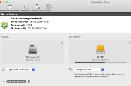

Voila c'est fini. ;)

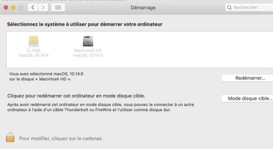

Je peux donc choisir le disque CLONE en disque de démarrage pour voir si cela fonctionne ?
(Et supprimer le fichier cache dont je parle dans ce fil et voir si tout fonctionne correctement)

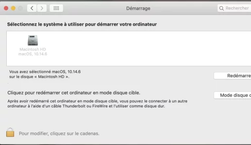

Non, pas besoin d'utiliser les Préférences Système et ce sera le juge de paix, tu redémarres en maintenant la touche alt, tu verras forcément une icône grise de Macintosh HD et une de couleur orange qui sera ton clone, tu la sélectionnes et si tout s'est bien passé lors du clonage, tu dois arriver dans ta session de travail habituelle.

J'avais redémarre en faisant le changement dans Preferences Système avant de voir ton message pour démarrer avec la touche Alt.
Mon Clone est impeccable et je vois bien tout mon MAC.
Par contre, j'ai redémarre en choisissant mon ancien SSD interne, et il est a peine plus long au démarrage...
J'ai cherche un peu avant de vous embêter, de ce que j'ai compris, il cherche le dernier disque qu'il a utilise et ca lui prend quelques secondes de plus ?
Je n'ai pourtant qu'un disque de démarrage maintenant puisque j'ai éjecté mon SSD externe CLONE ?

Apres 2 ou 3 démarrages, c'est revenu comme auparavant. ;)
Par défaut, si dans Préférences Système/Disque de démarrage on sélectionne un autre disque dur de démarrage, une information sera enregistrée dans la NVRAM. Tant que le disque dur interne ne sera pas sélectionné dans Préférences Système/Disque de démarrage la NVRAM cherchera toujours à savoir s'il y a un autre disque dur de démarrage, d'ou le temps de démarrage plus long. Il suffit de se le mémoriser de faire le changement quand c'est nécessaire et tout rentrera dans l'ordre.
