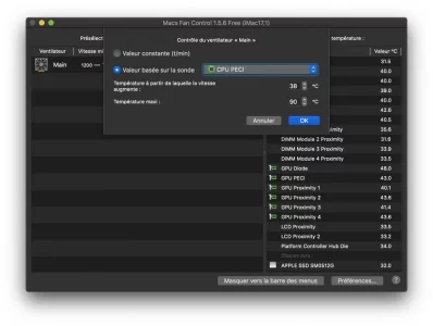

yep, en automatique, ça reste à 1200tr/min. Enfin, je ne suis pas allé au delà de 60°C, je ne sais pas jusqu'où je pourrai pousser sans risque pour faire le test.
Quand je dis qu'il reste à 1200 rpm, il oscille entre 1199 et 1203, ça ne change pas grand chose.
Pas la peine de stresser ton processeur en température, mais cela confirme que le firmware des disques durs est bien modifié à la demande d'Apple pour ce que soit macOS qui gère la température et la vitesse du ventilateur en l'absence de sonde. Par défaut et en utilisation courante, tu peux faire un réglage manuel du ventilateur entre 1850/2000 tr/mn qui est le seuil de l'audible. En cas de gros travaux qui sollicitent le processeur, il te faudra augmenter manuellement la vitesse du ventilateur ou paramétrer correctement MFC en choisissant CPU PECI qui est la température globale du nombre de coeurs d'un processeur...
...a toi de définir le seuil mini et maxi en température. Cette fourchette tu devras la chercher/peaufiner en fonction des travaux habituels que tu fais avec ton Mac.
