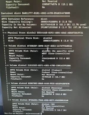

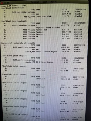

PS : Je poste en dessous les capture écran du Diskutil car je ne peux plus rentrer dans mon OS du tout.

la commande diskutil corestorage list est réservée au système HFS+, il aurait fallu utiliser diskutil ap list.
Pour moi le volume (sans nom) système disk1s5 n'est plus appairé avec le volume Macpro SSD disk1s1.
En premier il faut sauvegarder les données! ensuite il faudra refaire le format en HFS+ (MacOs étendu journalisé) pour installer le sytème Mojave.

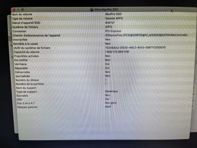

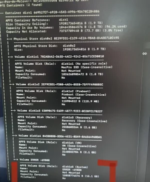

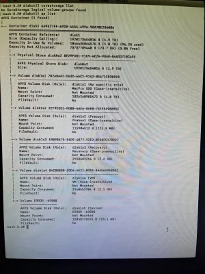

Merci pour vos réponses. La commande diskutil ap list donne exactement le même résultat.
pour la sauvegarde des données je ne peux rien faire en l’état car le disque n’apparaît nul part et impossible de démarrer Mojave. (En PJ voilà comment mon SSD apparaît) Je reçois un DDE aujourd’hui car l’assistance d’apple m’a conseillé d’installer Mojave sur un DDE et de récupérer les données de mon SSD interne via cet OS.
Vous pensez que je ne pourrai pas effacer le disk1s5 pour debugger l’histoire et récupérer un boot normal ? J’ai lu pas mal de threads ou ça remarche après ça, mais ma situation est peut être différente …

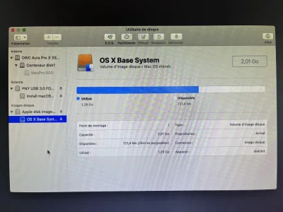

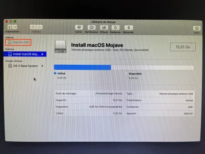

j'ai crée une clef d'install de mojave et quand j'entre dans le recovery, mon MacPro SSD est totalement grisé.
...donc depuis Utilitaire de disque tu fais un clic sur Présentation et tu sélectionnes Afficher tous les appareils et tu fais une photo, on y verra plus clair.

Voilà la capture « afficher tous les appareils » dans utilitaire de disque.

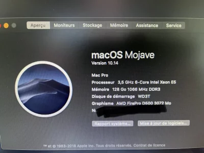

Peux tu confirmer ton modèle de Mac avec une copie d'cran de menu pomme / à propos de ce Mac ?

voici le model depuis le menu pomme
J’ai pu faire une analyse depuis le Mojave sur DDE et ils semblerait que mon problème de boot viennent de ce volume ERROR, quelqu’un sait comment l’effacer ? Et est ce que ce volume pourrait bloquer l’accès à mon disque MacPro SSD ?

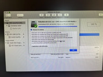

Alors on apprend que c'est un SSD OWC, la seule marque possible pour des gammes de Mac. Bien, dans Utilitaire de disque...
...tu sélectionnes la racine du SSD qui est encadré en rouge et tu fais un clic sur SOS. Est-ce que la procédure de réparation affiche en rouge ou pas des erreurs ? Là aussi fais une photo.

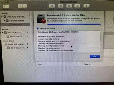

Voici la photo, pas d’erreur annoncée… est ce que cela veut dire que je pourrais récupérer mes données ?
Voici le résultat du SOS, pas d’erreur annoncée.

Ah ! C'est un MacPro 2013 (le Mac "poubelle"), du coup pas besoin de patch pour y installer Big Sur !
(et je comprends maintenant ton "tête de Vador" !).

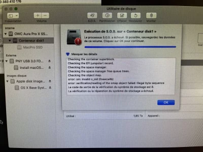

En revanche il y a bien des erreurs lorsque je scan les autres arborescences du SSD
Ça ne sert à rien, c'est la racine du disque dur qui importe, le reste indique que la structure du disque dur interne est corrompue.
Au vu du résultat du Terminal en réponse #1 et des copies écran de ta réponse #14 que comme le volume MacPro SSD - Données n'est plus présent qu'il y a un gros problème. Si tu veux récupérer des données, il te faudra démonter ton SSD en l'installant dans un boîtier USB puis le connecter à un autre Mac. Ne cherche pas pour le moment à faire autre chose au risque de ne pas récupérer tes données.

Non et ton erreur aura été de vouloir supprimer ce volume, car tu as détruit la structure du disque dur interne d'ou le fait de cette icône en forme de sens interdit indiquant au démarrage qu'il n'y a plus de système d'exploitation fonctionnel !

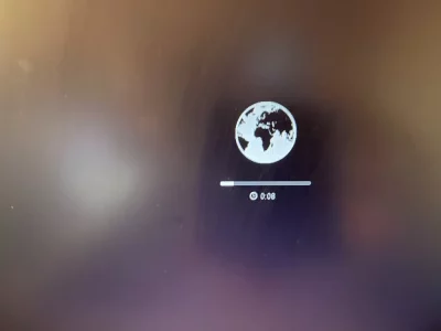

lorsque je démarre avec Commande+R cela l’envoi sur le globe qui tourne internet.
Lorsque je démarre avec Commande+R cela l’envoi sur le globe qui tourne internet.
Faute de pouvoir démarrer sur la partition Recovery de ton disque, il essaye de le faire depuis Internet.
Si possible, rapproche ton Mac de ta borne WiFi ou, mieux, branche-le avec un câble Ethernet.
Ensuite, suis les instructions de Locke si tu arrives bien à la fenêtre avec les utilitaires macOS.
