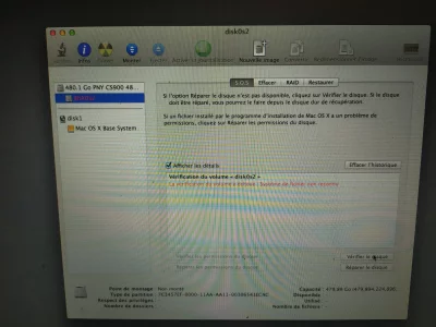

il y à un message qui apparait cependant à un moment lorsque j'essaie de réparer un "dossier" en gris qui est le suivant : - la vérification du volume à échoué : SYSTEME DE FICHIER NON RECONNU

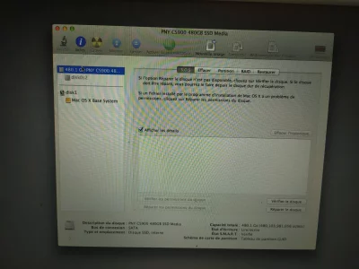

PS : j'ai mi quelques screen (d'assez mauvaise qualité désolé...peut-être pourrions-nous y voir un peu plus clair ! )

- la partition principale du disque disk0s2 porte la mention : 7C3457EF-0000-11AA-AA11-00306543ECAC. Il s'agit de l'UUID du type de partition : "Apple_APFS". Cet UUID n'est mentionné sur une partition que si (et seulement si) l'OS démarré ne reconnaît pas le format apfs (lui étant antérieur et étranger). Comme c'est le cas ici et que tu es dans une session de secours --> on en déduit que ton Mac est démarré sur l'OS de secours d'usine (= Lion 10.7 pour un MacBook Pro 2011) > OS de secours téléchargé en RAM par internet.​
- mais alors pourquoi n'as-tu pas pu démarrer sur le volume apfs principal > ou ayant ensuite démarré par ⌘R (= démarrage sur l'OS de secours local) => pourquoi le Mac n'a-t-il pas été démarré sur l'OS de secours apfs du disque ? - voici ma conjecture : jamais le format apfs n'a été installé sur le Mac actuel. Donc le programme interne de boot du Mac (appelé EFI) ne prend pas en charge ce format et ne peut booter aucun Système (macOS ou recoveryOS) dépendant de ce format. Donc la commande ⌘R a été redirigée sur un démarrage par internet faisant télécharger l'OS de secours d'usine incapable de reconnaître l'apfs.​
Si tu as suivi mon argumentation => tu auras compris qu'il est vain pour toi d'avoir permuté les disques de tes MacBook Pro > dans la mesure où le MacBook Pro 2011 actuel ne peut pas gérer l'apfs. À moins que tu ne veuilles reformater la partition principale du disque et réinstaller l'OS d'usine Lion --> il faut que tu t'empresses te remettre le disque actuel dans son MacBook Pro d'origine.
