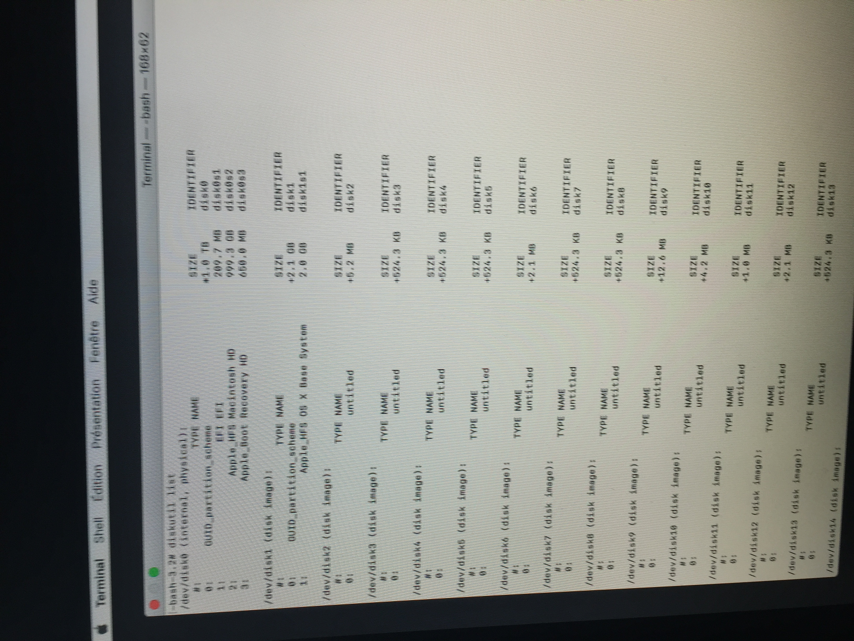

Démarre les 2 touches ⌘R (cmd R) tenues pressées jusqu'à l'affichage d'une  = démarrage sur l'OS de secours. Tu obtiens un écran affichant une fenêtre de 4 Utilitaires macOS. Va à la barre de menus supérieure de l'écran > menu : Utilitaires > sous-menu : Terminal.
Dans la fenêtre ouverte > saisis la commande informative  :
diskutil list
  • tu vas voir s'afficher le tableau des disques attachés au Mac (en interne / externe) > avec leurs paramètres de tables de partition > partitions > Conteneur CoreStorage si présent > Conteneur apfs si présent
  • une série de micro-disques correspond à des images-disques créées en RAM à l'occasion du démarrage en mode Recovery > dans le volume desquelles sont montés en lecture & écriture des dossiers du recoveryOS sur lequel tu démarres. Elles s'effacent à l'extinction ou au re-démarrage.
  • dans la page de ce fil de MacGé > presse le bouton
    (carré avec un + inscrit - juste au milieu de la largeur de la fenêtre totale) dans la barre de menus au-dessus du champ de saisie d'un message > menu  : </> Code > par ⌘V colle dans la fenêtre Code > presse le bouton Insérer (ce procédé permet un affichage fenêtré qui économise l'espace de page en respectant la mise en forme des tableaux du «Terminal» --> d'où une plus grande lisibilité)
=> ces informations montreront la configuration logique de ton disque. Avec un peu de chance > une seule commande dans le Terminal de l'OS de secours pourra te permettre de réouvrir ta session.
Merci Macomaniac pour cette réponse rapide, et désolé pour ma longue réponse.
J'ai du prendre des photos car impossible d'ouvrir l'aide en ligne et d'activer le wifi dans le coin supérieur droite de l'écran.
Voici ce que donne ta procédure:
Et voilà. Merci d'avance pour ton aide!

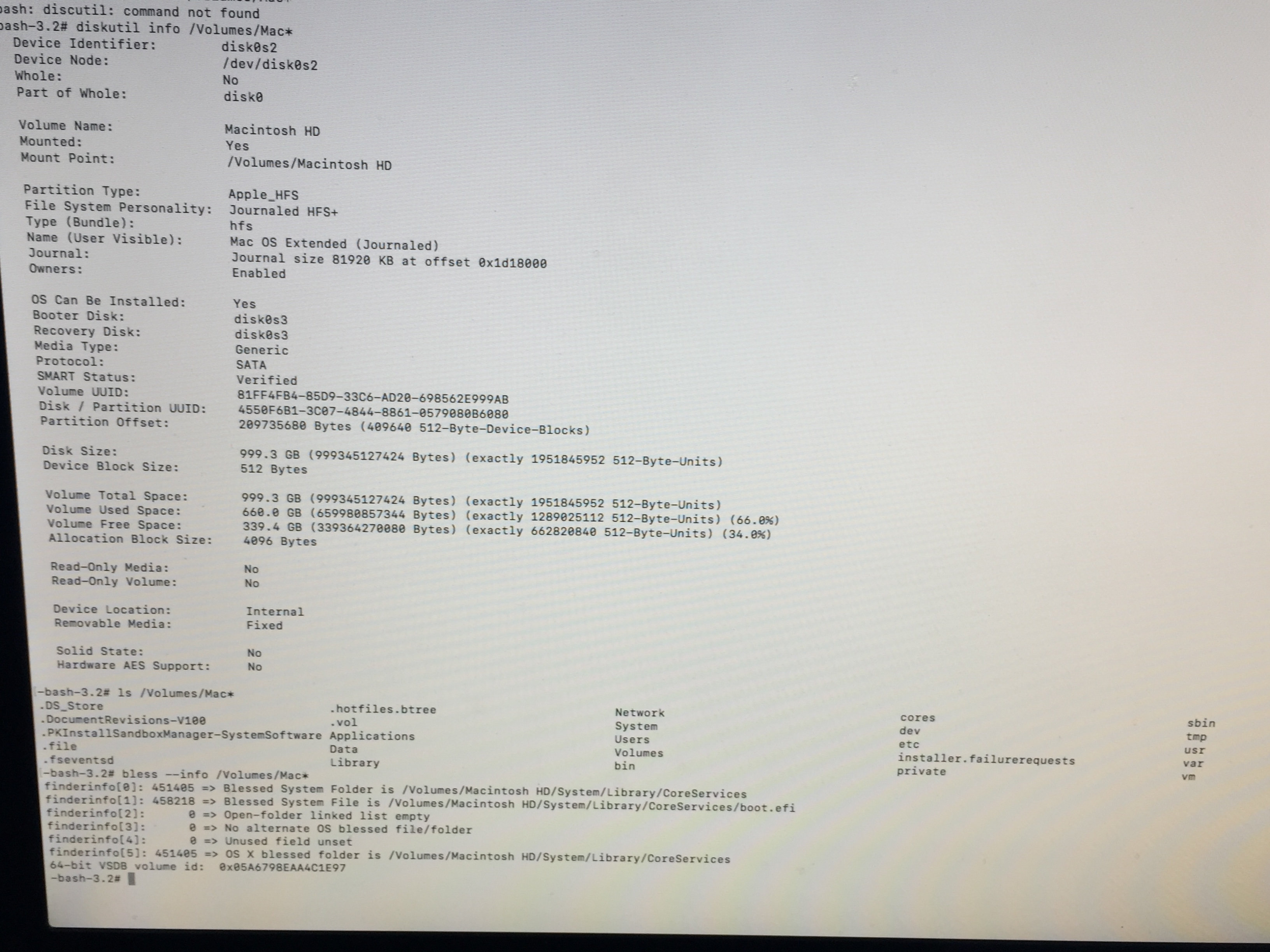

Je vois que ton volume Macintosh HD est en format classique. Pour avancer dans l'enquête > je te propose de passer encore 3 commandes (l'une après l'autre) -->
diskutil info /Volumes/Mac*
ls /Volumes/Mac*
bless --info /Volumes/Mac*
  • respecte tous les espaces ; mets Mac* tout court, astérique * compris, à la fin des commandes ; le "l" de "ls" est la minuscule de "L"
  • la 1ère retourne un tableau d'information sur le volume
  • la 2è liste ses dossiers de premier niveau
  • la 3è affiche la chemin de démarrage inscrit sur son en-tête
Poste des photos de ces tableaux qui préciseront la situation.
Aucune anomalie à relever -->
  • volume monté en lecture & écriture > réinstallable
  • distribution complète des dossiers-Système
  • chemin de démarrage pointant sur le démarreur boot.efi de l'OS en place
En résumé : configuration valide logiquement.

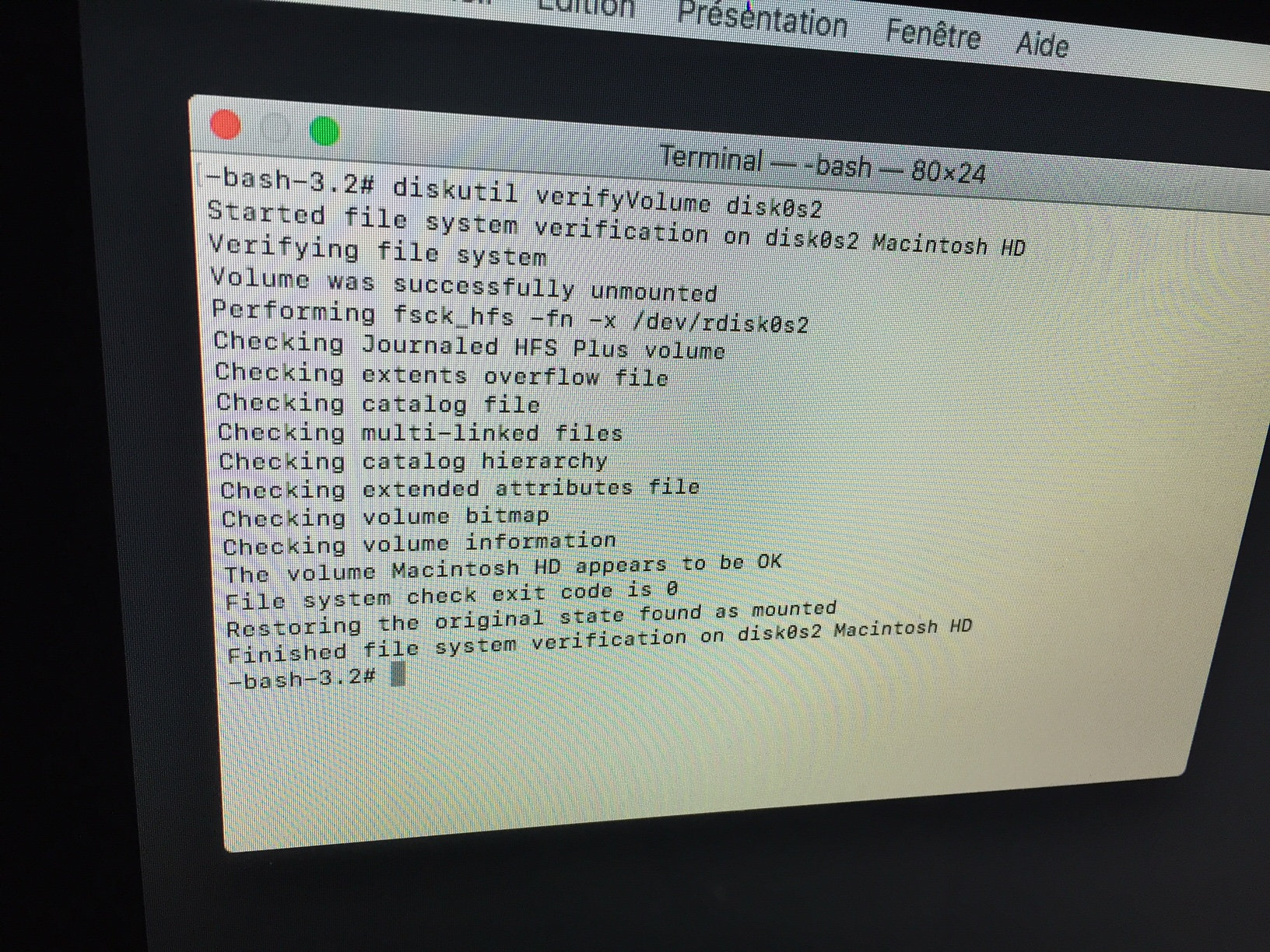

Dans la session de secours > passe la commande :
diskutil verifyVolume disk0s2
  • la commande vérifie le système de fichiers jhfs+ (générateur du volume Macintosh HD)
Poste l'affichage retourné par la commande.
