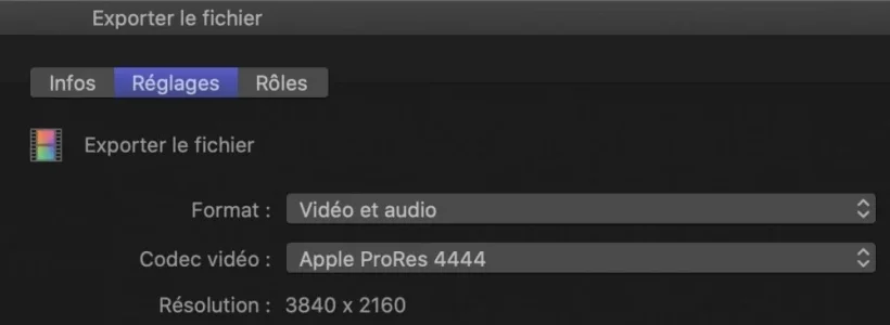

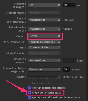

Pour avoir un fond transparent il te faut exporter en ProRes 4444 qui comporte un couche alpha de transparence.
Tu pourras incruster l'export dans une vidéo avec le fond transparent mais ce n'est pas un véritable GIF animé.

Par contre, j'ai appris quelque chose de très important que j'ignorais totalement : la possibilité d'exporter en HEVC avec alpha !:D
Ce qui n'est pas permis avec le codec H.264, la rubrique étant grisée si l'on choisit ce codec.…
Je viens d'essayer d'exporter de Motion via Compressor dans ce format, c'est absolument génial. Car auparavant, je ne connaissais que l'export en ProRes 4444 qui est 20 fois plus lourd…
C'est donc à mon tour de te remercier pour cette découverte…

Aussi, je ne retrouve pas dans mes logiciels [FcP - Motion - Compressor] l'équivalent de l'inspecteur que tu me montres avec la sélection du codec HEVC et la sélection de "Préserver le canal Alpha"
Merci de ton aide

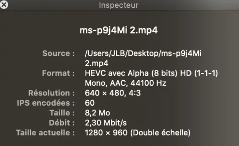

Bonjour dado,

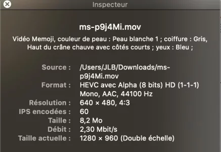

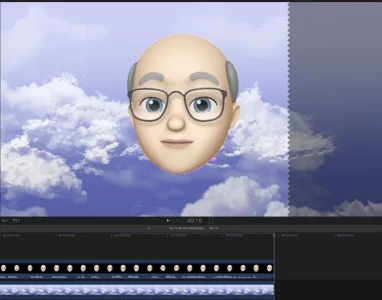

Je ne comprends pas ce qui t'arrive, chez moi j'ai bien la transparence :
Capture d’écran 2020-05-05 à 17.02.09.jpgCapture d’écran 2020-05-05 à 17.04.29.jpg
Et la vidéo est bien toujours de l'HEVC avec Alpha…

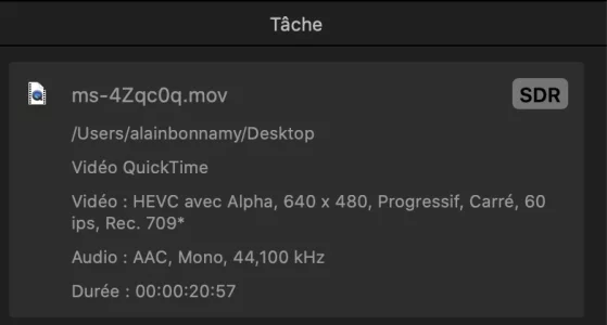

L'inspecteur que je t'ai montré hier est l'inspecteur vidéo de Compressor, pour une compression en .mov.
La case à cocher 'Préserver le canal Alpha' n'existe pas pour une sortie mp4.
Encore une petite bizarrerie d'Apple.

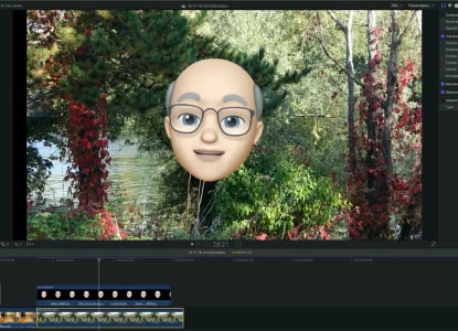

En effet, si je ré-encapsule ton .mov en mp4, la couche Alpha est bien préservée et ton animoji est bien à fond transparent dans FCP X :

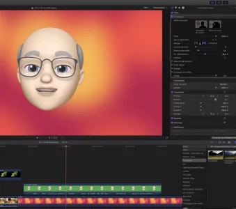

J'ai téléchargé ton animoji sur fond vert.
Il n'y a pas besoin de sortir en ProRes dès lors que tu es sur fond vert. La couche alpha ne sert à rien.
Il suffit juste de poser l'effet 'Incrustateur' sur l'animoji pour supprimer le fond (vert) et laisser apparaître ce qu'il y a en dessous :
Tu peux donc l'éditer en H264 avec un tout petit débit pour réduire le poids. Ou l'éditer en HEVC pour réduire encore plus le débit…

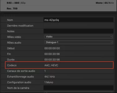

Je me demande s'il ne manque pas quelque chose à mon Fcp puisque l'inspecteur ne mentionne pas le canal Alpha
Voici en Pièces jointes l'inspecteur vu de FcP puis de CompressorInspecteur Fcp .png
Maintenant, je remarque que le rendu est bien meilleur sur ProRess 4444 avec canal Alpha. Les imperfections que tu as relevées au niveau du menton n'apparaissent pas. Tu pourras le voir sur le lien WeTransfer que le t'adresse en MP
