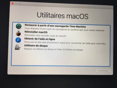

J'ai redémarré en Cmd + R (puisque ça marche), j'obtiens mes 4 utilitaires, je vais dans le terminal et je constate que Recovery pèse 510,5 MB. Je le signale car Sly54 était étonné que ça fasse 507,5 MB. Il a encore grossi le bougre.

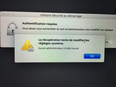

Je vais dans "sécurité au démarrage" et j'obtiens : aucun administrateur n'a été trouvé.

Non, je n'ai modifié aucun réglage, d'autant que lorsque je démarre en Cmd + R j'obtiens bien les 4 utilitaires, si je demande l'utilitaire de sécurité, il me demande tout de suite un mot de passe, mais il n'y a aucun endroit pour l'entrer. La validation de cette fenêtre entraîne l'apparition d'une autre fenêtre disant qu'il ne connait pas d'administrateur.

Ben non, justement. Je ne peux pas faire de copie d'écran car à ce moment-là, j'ai démarré en Cmd + R. J'obtiens 4 utilitaires que je néglige au profit d'utilitaire sécurité.
Mais la fenêtre suivante ne dispose que d'un bouton. Le bouton me dit après qu'il ne connait pas d'administrateur. fin du parcours.

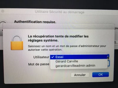

Pour obtenir satisfaction, j'ai démarré en Cmd +R, choisi "Utilitaire de sécurité" dans la barre de menu, j'ai choisi mon utilisateur et son mot de passe, pour obtenir une page et deux niveaux :
Le premier : sécurité renforcée que j'ai modifié en sécurité normale
Le second : autoriser l'ordinateur à démarrer à partir d'un volume externe.

2 - alors que je n'ai entré que deux sessions (essai et gerardcarville), pourquoi on me propose un utilisateur "gerardcarvilleadmin admin" comme l'expose la photo ci-jointe ?
