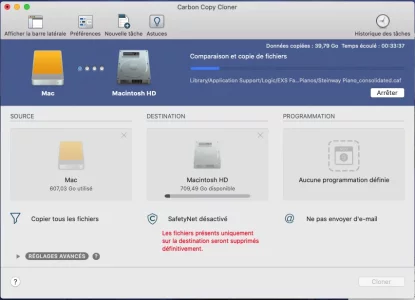

À présent lance CCC > et dans son panneau définis une tâche telle que :
  • SOURCE = Mac
  • DESTINATION = Macintosh HD
  • SafetyNet = Désactivé
  • Presse le bouton "Cloner"
Le logiciel va cloner Mac dans Macintosh HD > créer un volume-Données interne : Macintosh HD - Données pour y cloner le volume-Données externe Mac - Données > enfin créer les volumes auxiliaires requis dans le Conteneur interne.
- quand CCC t'annonce que c'est fini > redémarre > la touche "alt" pressée pour obtenir l'écran de choix du volume de démarrage. Choisis : Macintosh HD (volume interne) > démarre dessus. Tu n'auras qu'à dire si tu as pu retrouver ta session intacte en interne.​

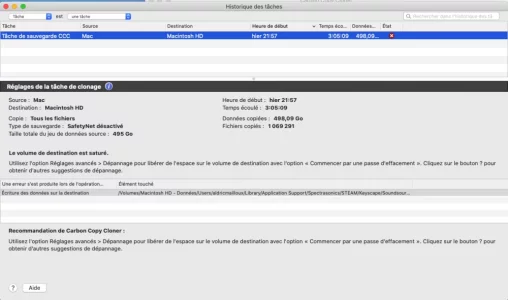

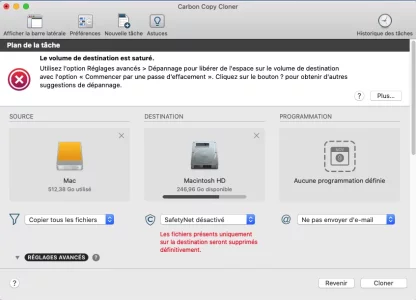

Je ne vois pas bien pourquoi les 391 Go d'occupation de blocs du volume source : Mac - Données => auraient dû donner les 488 Go d'occupation de blocs du volume de destination Macintosh HD - Données.
- fais le test de redémarrer > la touche "alt" tenue pressée pour obtenir l'écran de choix du volume de démarrage. Choisis : Macintosh HD > démarre dessus. Est-ce que tu ouvre une session conforme à celle que tu viens de quitter à la fin du démarrage ?​
entre temps j'ai supprimer au moins 100go de document.
je vais tenter le redémarrage. Merci
Le Conteneur de destination (interne) n'a rien de saturé : 500 Go d'occupation sur 750 Go. Je ne comprends ni l'avertissement de saturation de CCC > ni son délayage à la copie de 97 Go d'occupation de blocs excédentaires.

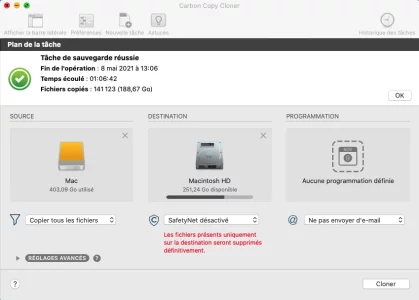

Hello !
j'ai retenté un clonage après avoir supprimer quelques dossiers.
Tente de démarrer (via "alt") sur Macintosh HD > et dis si tu ouvres une session conforme à celle de Mac.
