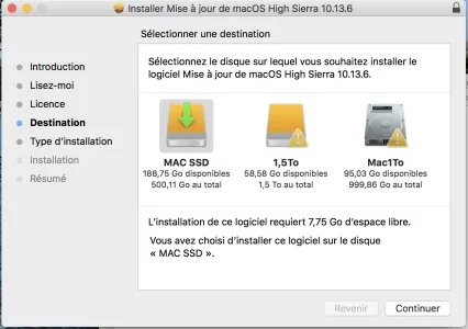

Télécharge la combo 10.3.6 : https://support.apple.com/kb/DL1970?viewlocale=en_US&locale=en_US
puis double clique sur le fichier "macOSUpdCombo10.3.6.dmg" pour monter l'image disque sur le bureau. Enfin lance l'installation en double cliquant sur le fichier "macOSUpdCombo10.3.6.pkg" en choisissant bien le SSD externe comme disque de destination.

Relis la réponse #2, il faut impérativement indiquer ton SSD.

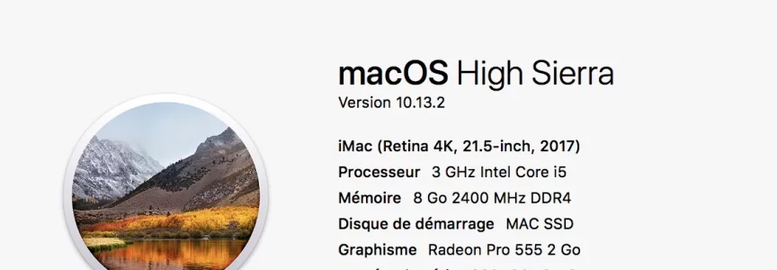

ok donc je viens de faire le téléchargement, puis l'installation en choisissant bien le SSD comme destination, après redémarrage je retourne dans à propos de ce mac et .......... je suis toujours en 10.13.2
c'est incompréhensible, et l'appstore me dit qu'il y a une mise à jour en 10.13.6 à faire !!
il doit y avoir quelque chose qui bloque mais quoi ??

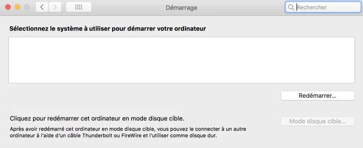

y a forcement quelque chose qui ne va pas, je ne peux pas voir sur quel disque je démarre
quand je vais sur disque de démarrage dans les préférences système il n'y a rien dans la liste et le redémarrage avec le bouton option appuyé ne donne pas mieux, l'ordi redémarre comme si je ne faisait rien

liste vide dans les disques de démarrage

la seule info que j'ai se trouve sur l'image jointe
par contre pour le reset SMC et NVRAM il faut m'aider un peu là
