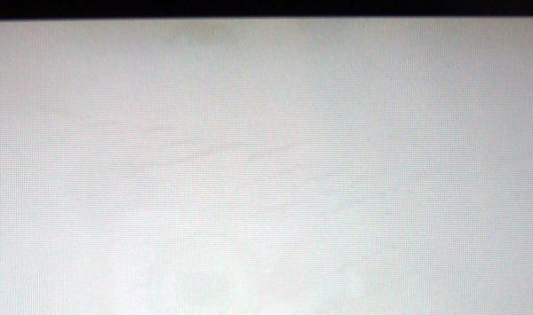

Non, pas du tout, et ça se voit uniquement la dalle allumée, sur des surfaces unies et claires... Je n'ai rien trouvé sur le net jusqu'à maintenant...
Voilà une photo, c'est dur à photographier ce truc ! :D
Ce sont donc les espèces de zébrures... :mad:
Juste pour vous tenir informé...
J'ai donc appelé l'Apple Care, un technicien est venu ce matin et a changé la dalle... J'espère que ça ne réapparaîtra pas sur celle-là ! :)
