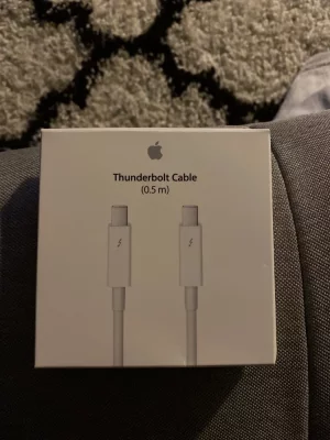

Après avoir vérifier les specs sur le site de Apple et differents autres sites, j'ai "investit" dans un câble thunderbolt afin de relier mes deux Mac. Problème, ça fonctionne pas.

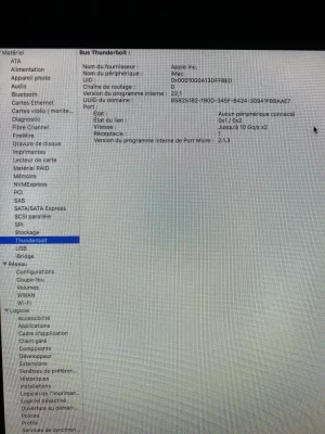

  • vérifier dans rapport système si thunderbolt connecté : aucun appareil détecté
Le problème viens très probablement de là.
Le câble est bien un câble Thunderbolt (il y a une éclair sur le connecteur) et pas miniDP?
Oui c'est bien ça. Aucun appareil connecté dans rapport système justement.

Le câble Appel donc.

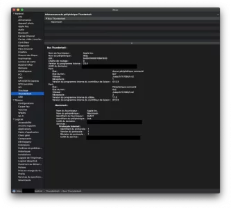

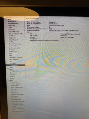

Quand tu branches les 2 Mac via le ce câbles, dans informations système > matériels > Thunderbolt il n'y a rien sur les 2 Mac?
Oui ils sont connectés l'un à l'autre.
