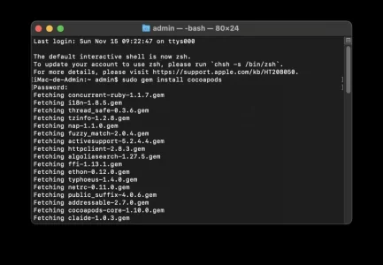

Mais étant curieux, j'ai obtenu ceci...
...donc l'installation s'est bien faite et je suis sous macOS Big Sur. ;)
