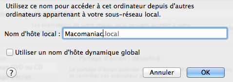

Quand je modifie Monmac.local, je retrouve cette modification dans le Terminal (cf. mes captures au dessus)
Pas chez moi : aucune modification du ComputerName dans le panneau Partage des Préférences Système n'affecte le HostName en départ d'invite de commande. Je peux choisir le sobriquet toto, re-démarrer mon Mac, quitter et relancer le «Terminal», le HostName en départ d'invite de commande reste toujours : MacBook Pro.
Il faut modifier le nom en ".local" après avoir cliqué sur "Modifier".
Je l'ai fait des dizaines de fois ça marche à tous les coups (Mavericks).
Pas besoin de redémarrer le Mac.

@Renaud. Là tu parles de la 3è option manipulable en ligne de commande par le programme scutil : le LocalHostName (nom de la bécane à l'adresse d'autres utilisateurs sur un réseau local) --> même sanction. Si je fais en ligne de commande un :
sudo scutil --set LocalHostName maco
dans le panneau Partage des Préférences Système l'adresse à laquelle les autres ordinateurs du réseau local peuvent accéder à mon Mac est bien devenue :
maco.local. Mais cette manipulation du LocalHostName (le nom en .local) n'affecte en rien le HostName pour le «Terminal» qui demeure : MacBook Pro (non plus d'ailleurs que le ComputerName : le petit nom de la bécane entre "potes", càd. les utilisateurs qui ont des comptes sur le Mac et qui peuvent partager des données de comptes).
