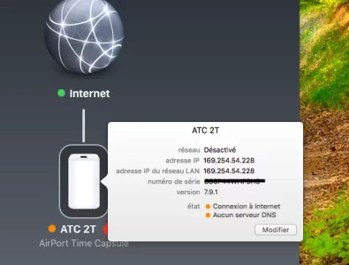

Oui, l'ethernet est bien connecté. Je viens de retrouver la TC en la raccordant avec le mac en ethernet. J'ai coché ethernet dans l'utilitaire airport et elle est apparue. Elle m'indique 2 erreurs : connexion à internet; aucun serveur DNS. Mais bizarrement je vois la TC en "partagé" dans la fenêtre finder, et j'y suis même connecté. Mais time machine me dit que la TC est non disponible...je suis un peu perdu j'avoue...

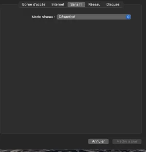

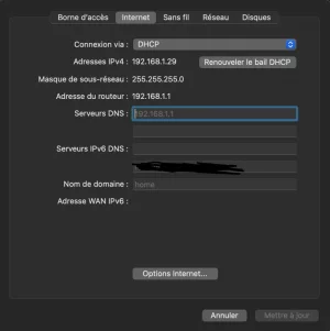

En utilisant TM uniquement en réseau, avec une configuration classique (borne plus ancienne que la tienne, j'ai cela. J'ai par contre le DNS de mon fournisseur d'accès (orange)
    342,3 KB · Affichages: 216
    287,8 KB · Affichages: 211
    281,5 KB · Affichages: 217

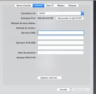

@Amesopair
Sur la capture on voit qu’elle a une adresse IP auto-atribué. (169.xx;xx.xx)
Ce qui signifie qu’elle ne reçoit pas d’IP. Il y a un serveur DHCP sur ton réseau (routeur, BOX...)?
Elle est branchée comment sur ton réseau?

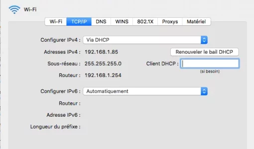

J'ai d'un côté un accès wifi via un répéteur ou alors un réseau ethernet via cpl. Dans mes réglages réseau du mac je ne vois effectivement pas de client DHCP.
    48,3 KB · Affichages: 197
En configuration ethernet, j'ai ça. en ethernet, je peux m'en servir comme ça pour faire des sauvegardes time capsule, mais j'aurais aimé l'intégrer a mon réseau wifi.
