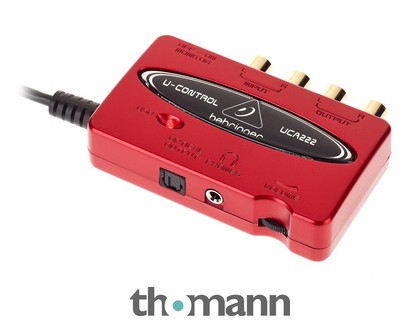

Bonjour. Il faut d'abord vérifier que ton Mac dispose d'une entrée audio analogique. Sur certains modèles, la prise mini jack de sortie audio peut être commutée en entrée (dans les préférences son). Je n'ai jamais fait ça, mais cela semble possible. Dans ce cas, un simple câble RCA/mini jack suffira. J'ignore quelle qualité a ce type d'entrée.
En l'absence d'entrée audio analogique, il faut passer par un boitier externe qui va convertir le signal audio en flux USB qui pourra être récupéré dans Audacity. On appelle ça une carte son, ou interface audio numérique. Il en existe a tous les prix selon le niveau de qualité que tu souhaites.
Par exemple, celles-ci en entrée de gamme : https://www.thomann.de/fr/fun_generation_ua_202.htm#bewertung
