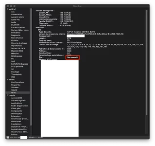

Bonjour!
Je viens de faire la mise à jour de ma carte WiFi, grâce à votre tuto complet et pédagogique, je vous en remercie!
Mais... ça ne fonctionne pas complètement. En pièce jointe la capture de l'état de ma carte. il est mis "non associé" au lieu de "connecté".
J'ai même entré les lignes de commande comme vous le suggérez, ça ne change rien.
Dans les faits, c'est étrange: les réseaux WiFi apparaissent bien, mais je ne peux pas m'y connecter. Même si j'efface le mot de passe du trousseau pour l'entrer à nouveau. Le bluetooth semble fonctionner, j'ai connecté une enceinte sans souci, et même Airdrop!
J'ai donc la sensation d'être près du but, mais... pas tout à fait.
Si vous avez une idée, je suis preneur ! :) :)

Et non, j'en suis bien déçu. J'ai essayé plusieurs choses, installé Mojave, puis BigSur, puis Monterey, changé de version d'OpenCore (sous 0.7.7 maintenant), resetté la Pram, etc, et le problème reste exactement le même à chaque fois... Peut-être un défaut sur la carte? Je suis à peu près sûr de mon installation. Vous trouvez ici la liste des cartes compatibles:
J'ai une BCM94360CD. Je commanderai peut-être une carte plus récente, qui prend en charge le Bt 4.2. Dites moi si vous faites la manip avec succès!

Tout me semble ok, ta carte est bien reconnu. A ta place je démonterai tout, je nettoierai les connecteurs et je remet le tout. Si pas de changement, je remet l'ancienne carte pour voir si je me connecte bien et si ok je remettrai la nouvelle.
