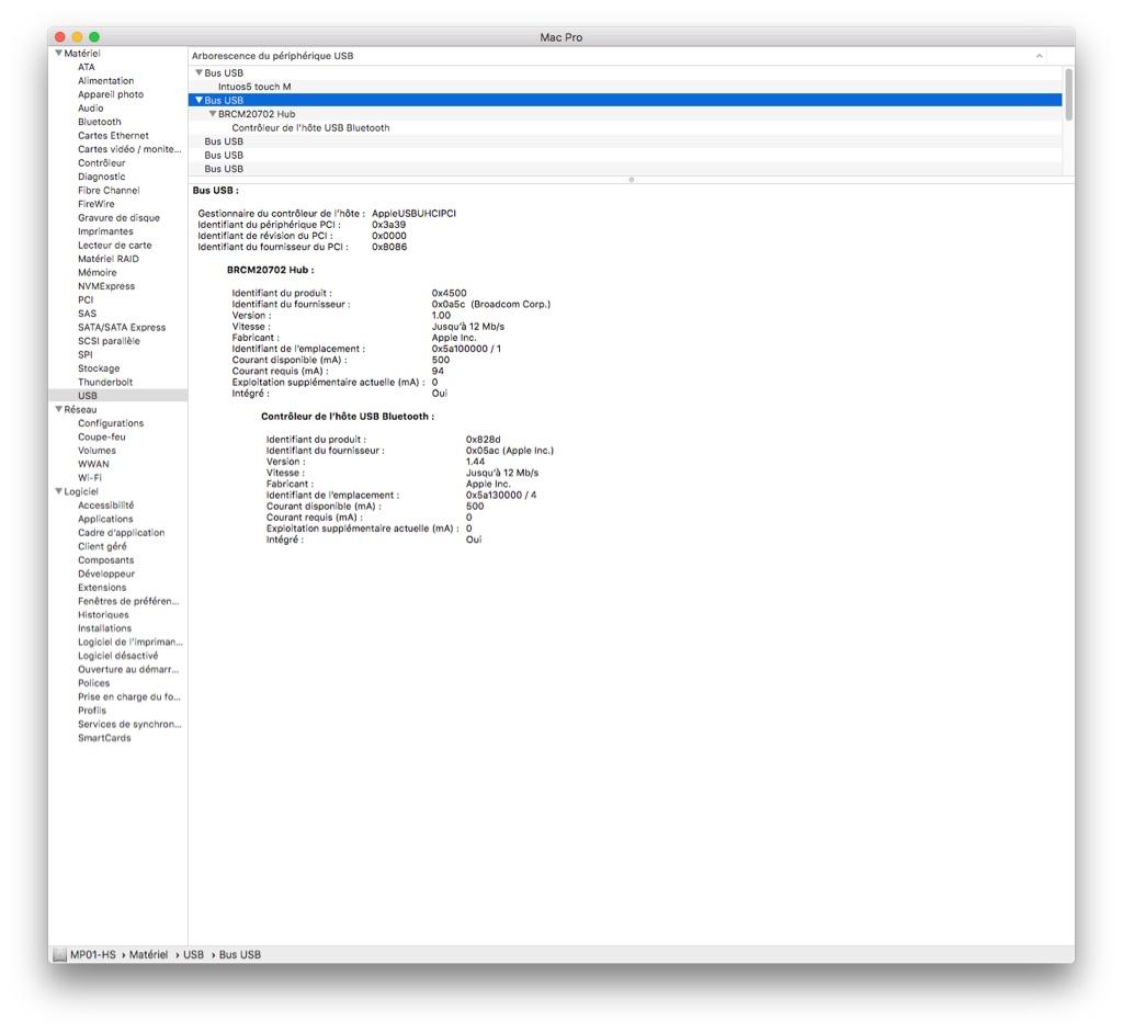

Mais le bluetooth fonctionne en USB sur les Mac Pro de cette génération. Comment ça peut fonctionner sur le tien si tu ne récupère que le 5V (2 fils) et pas le DATA (2 fils) du L'USB. Tu n'aurais pas confondu entre les 2? Car le Pcie doit déjà fournir l'alimentation.
Je pose juste la question, je n'ai pas de Mac Pro et je n'ai jamais fait le motif.

Je me posais juste la question. jetrouvais juste étrange le fait récupérer le 5V, mais pas le DATA. Alors qu'avant le changement le bluetooth fonctionnait en USB. Et donc après il fonctionne en Pcie?
Edit: Donc d'après la capture il fonctionne en USB.
La carte "Mini PCI-E 52pin Adapter For BCM94360CD BCM94331CD" on ne voit pas bien sur la photo. Mais le connecteur a 2 pin ou 4 pIn. Si c'est 2 pin, c'est marqué D+ et D-, donc DATA.

Donc ça confirme ce que je disais il faut connecter les 2 fils DATA de l'USB. Mais pas l'alimentation.
C'est juste une "erreur" de sémantique car ton branchement est correct et fonctionnel ;).

Merci à vous pour toutes ces précisions, je regarderai de nouveau au calme, mais je ne vois pas l'erreur que j'aurai pu faire ayant suivi scrupuleusement les indications, photos à l'appui. Et d'autant plus que le Wifi, lui, fonctionne correctement...
L'icône Bluetooth apparait toujours "brisée" et je n'ai plus rien dans les préférences système ou le rapport système, même dans le champ USB comme ci dessus..
