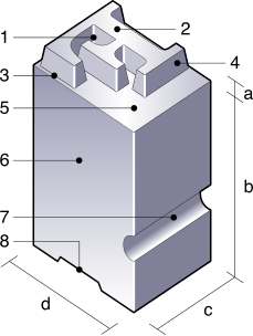

Comment sais-tu que ces 3 caractères sont du même corps ? C'est la hauteur du plomb qui le détermine ?
Oui ccciolll, c'est la hauteur représentée par (d) sur l'image ci-dessous qui détermine le corps.
On peut aussi tomber sur des casses antiques en deux corps moulés sur la hauteur la plus forte. Par exemple, j'ai vu une casse de futura 10 et 12 p dont le 10 p est moulé sur la hauteur du 12 p pour composer en grandes et petites capitales. ;)
