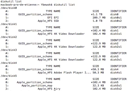

Bonjour !
J'ai conscience du caractère presque capricieux de mon sujet...
Mais actuellement en possession d'un Macbook Pro 13" fin 2011 qui tourne sur Yosemite 10.10.5 j'aimerai votre avis !!
Pourquoi ? Car j'aimerai passer à High Sierra, qui est le dernier OS compatible avec ma machine, et que j'aimerai ne plus avoir de doute là-dessus.
Sur quoi ? Alors j'ai vu sur un sujet sur ce site qu'il fallait vérifier à quel format sont les disk (corestorage ou AHFS) pour le passage à l'APFS avec High Sierra.
J'ai donc fait la commande "diskutil list" dans Terminal, je vous joins le résultat et donc ma question :
Est-ce que tout vous paraît normal ?
Pourquoi j'ai 3 disk au nom de 4Kvideodownlader, un AdobeFlashPlayer, et un Airy (j'ai eu affaire avec chacun de ces logiciels mais pourquoi ils sont là) ? Ne devrais-je pas en avoir qu'un seul ? Le SSD ?
Merci !!!

Bonjour MoshaBlok
D'après le tableau que tu as posté -->
- ton disque interne de 1 To a une partition principale de 1 To (volume SSD) où doit être installé Yosemite. Il faut noter l'absence en-dessus d'une partition de secours de 650 Mo (volume Recovery HD) => ce qui peut être gênant pour toi s'il fallait réparer ou réinstaller le volume de démarrage SSD.​
- tu as 5 petits volumes montés d'images-disques (correspondant peut-être à des dmg d'installation). Redémarre une fois et ces volumes seront démontés.​

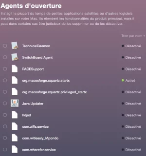

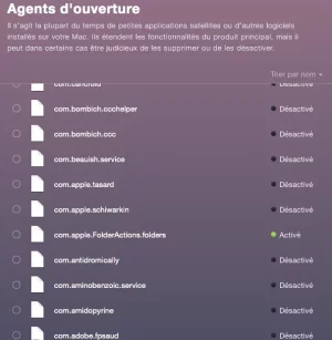

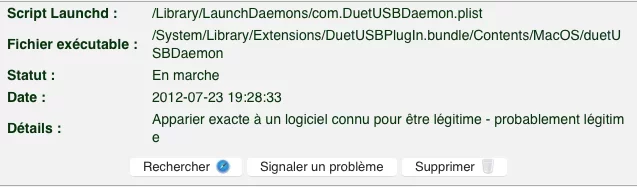

- bon si tu es allé jusqu'ici c'est que tu es un saint ! Je t'embête beaucoup mais j'y connais pas grand chose (sauf en bricole démontage remontage etc...) en informatique.
Dernière question : je t'ai mis une image de mon activité processeur est-ce normal ? Aurais-tu des conseils pour reconnaître des processeurs inutiles (type zombies, etc...) qui bouffe toute ma RAM (qui est tjrs au max alors que rien n'est ouvert.....) ?
J'ai installé dernièrement CleanMyMac qui m'indique des "Agents d'ouverture" (je te joins l'image écran) sais-tu ce que c'est ? Pareil que pour les processeurs comment décider, et pour ne plus avoir de doute, lesquels garder, lesquels supprimer ?
Voir la pièce jointe 150451 Voir la pièce jointe 150453

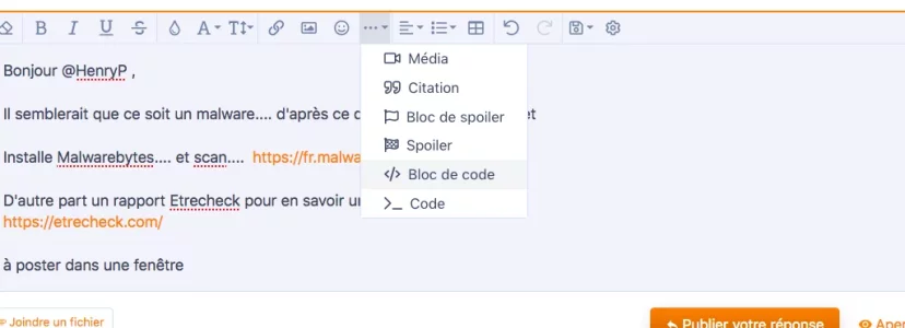

(passe un scan avec Malwrebytes : https://fr.malwarebytes.com/mac/)
çà coûte rien.....
Il serait bon aussi de faire un rapport Etecheck --> https://etrecheck.com/
car il risque d'y avoir des surprises.... (?)
et pour poster Capture d’écran 2019-12-21 à 09.43.37.png la réponse....

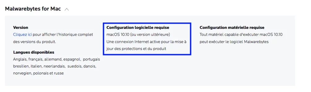

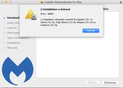

Pour MalwareBytes le soucis c'est qu'il faut au minimum El Capitan, et que je suis encore sous Yosemite. D'ailleurs c'est le but de mes démarches, j'aimerai bientôt installer High Sierra, donc avant je fais un bon ménage et lustrage de printemps !
MalwareBytes, est-ce vraiment utile ? J'ai CleanMymacX qui est censé, entre autre, me prévenir et faire des scan maliciels (je le fais manuellement assez souvent, et à par deux trois trucs sans gravité, il ne m'indique rien). Mais ce n'est peut être pas suffisant, CleanMyMac n'étant pas entièrement dédié à la protection du mac.

MishaBlok
Pourtant --> Capture d’écran 2020-01-07 à 22.52.42.png et ce qu'il y a chez toi -->10.10.5
Alors ? qui a raison ?......
Si tu peux installer Malwarebytes..... scan.... il devrait trouver pas mal de "malwares"...... tu supprimes, tu re-démarres,.....
Et tu repostes un rapport Etrecheck....

Pourtant --> Voir la pièce jointe 150491 et ce qu'il y a chez toi -->10.10.5
Ah ? Pourtant "ils" (toujours eux... hihihihi) m'ont indiqué que ce n'était pas possible de poursuivre l'installation sur cet os, trop ancien.
Bon alors je vais voir ça.

Tu n'as pas tort, j'ai l'impression qu'il y a certains maliciels qui n'ont rien à faire là.
Mais j'altère mon propos : Etrecheck, MalwareBytes, Apple,... vont décréter que tel logiciel est malveillant alors que... bah non.
Par exemple il (Etrecheck) indique malveillant le logiciel qui permet de faire tourner ma carte son pro ; 1. ce qui est complètement con parce que je me souviens l'avoir acheté chez Apple 2. cela prouve que ces "protecteurs" décrètent que tel ou tel logiciel est malveillant juste car ils ne savent pas ou plus d'où viennent ces logiciels ; source inconnue = malveillant ; complètement stupide ! Bon j'y connais rien et puis imaginons 2s que j'ai raison ils font ce qu'ils peuvent non ?

Tu pourrais nous envoyer le message exact de Etrecheck ?
Bonjour !
En passant, je vous demande de m'excuser pour un ton condescendant envers concepteurs etc... outrepassant mes connaissances du sujet... proches de nulles. Je n'ai plus l'habitude de rester autant devant un écran, j'avais la tête enflammée !
En effet Sly54 ; ce que je crois tu pressentais en me demandant de poster le message exact, c'est révélé juste : Etrecheck n'indique pas que le logiciel est malveillant, mais qu'une partie du fichier est sans signature...
Mea Culpa
Demandé, exaucé :
Par contre (?) pourquoi il indique "En marche" sachant que le logiciel ne tourne pas du tout. Du tout ?
çà coûte rien.....
Merci merci merci Peyret !!
Peut-être tout simple, mais depuis rapport Etrecheck, triple scan MalwareBytes, et la suppression de tout ce qui me paraissait douteux...
Mon ordinateur revit !! La batterie descend tranquillement, à un rythme moins affolant ; mon processeur est soulagé comme il ne l'a jamais été ; et miracle! (à la fois furieux contre moi et mille reconnaissances vers toi) ma machine ne souffle plus, ne chauffe plus (on est redescendu à une moyenne de 40-50°C sonde CPU/GPU contre 90-100°C précédemment)...
Je vais pouvoir bientôt passer sur High Sierra et re-bricoler mes performances --> Sauriez-vous me dire si il est judicieux d'installer deux SSD sur ma machine ? Peut-être un simple HDD en complément ? Je souhaite ajouter 8Go de RAM, en plus des 8Go existant, est-ce convenable sur mon type de machine ?
Merci à tout ceux qui ont répondu à mes demandes pas si urgentes ; Macomaniac, Sly54, Peyret, merci !
Franchement je ne sais pas comment vous remercier ; bonne santé, bonne année,
Bonne journée !
Même si le logiciel n'est pas lancé, tu as des pilotes lancés (les démons de lancement) qui font que tu vois le message "en marche". A moins que ça n soit un doux appel du pied politique :D
