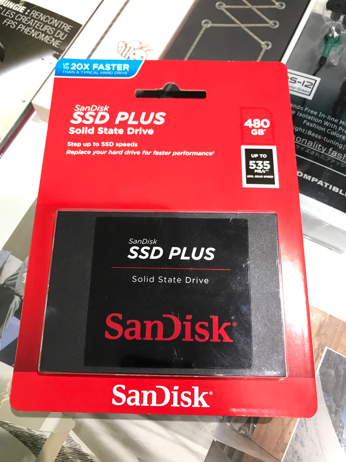

Rebonjour,
Voici le SSD (480Gb sur la photo mais je mise sur le 240Gb puisque j'ai deja un 240Gb)
tu as fait un Raid ?
