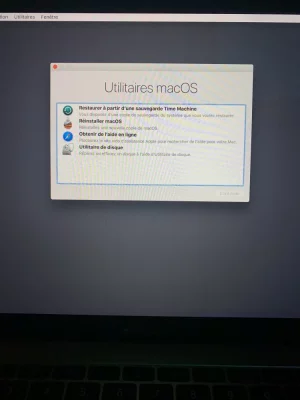

Volume opérationnel. Éjecte ton DDE. Branche-le au Mac planté. Démarre via la touche "alt" => choisis : Install macOS Big Sur -->
- préviens si tu obtiens bien les 4 Utilitaires macOS > avec une option d'installation de Big Sur.​
macomaniac, oups, j'ai oublié de te taguer, mais j'ai fait ce que tu m'as dit ;)

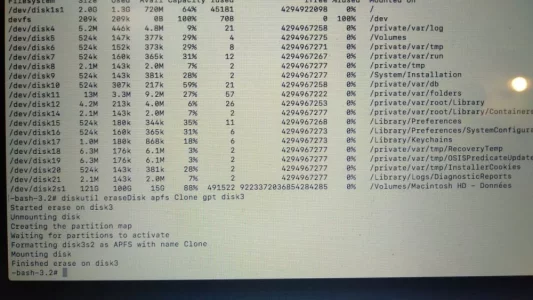

    139,4 KB · Affichages: 13
@ Teboul
Les 2 volumes source et destination sont prêts. Opération clonage.
- passe d'abord la commande :​
caffeinate -dimsu &
  • qui va empêcher le Mac de dormir pendant l'opération
- passe ensuite la commande (à la main) :​
cp -av /Vol*/*Do*/* /Vol*/Clone
  • la commande clone Macintosh HD - Données dans Clone
  • une ligne s'affiche par fichier copié
  • la copie suit l'ordre alphabétique des dossiers > sous-dossiers > fichiers
=> si tu vois un défilé de lignes démarrer à l'écran > c'est que le clonage est lancé. Attends jusqu'à l'arrêt du défilé et au retour de l'invite de commande -bash-3.2# en signal de complétion. Tu peux laisser ton Mac sans surveillance. Préviens quand tout est fini.

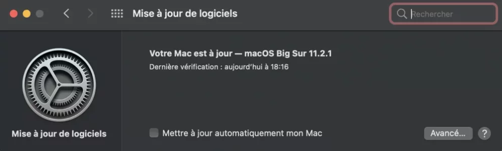

Comment avais-tu fait pour créer un volume d'installation démarrable précédemment ? - via un patch ?
Je suis un peu embêtée car le téléchargement semble ne pas aboutir. C'est bloqué à l'image que j'ai envoyée au-dessus, est-ce parce que l'ordinateur que j'utilise est déjà sur Big Sur ? Merci.
J'atterris après avoir choisi Install macOS Big Sur sur l'assistant de récupération (récupération macOS), je peux sélectionner ma session mais le mot de passe n'est pas reconnu.
Merci Okamixtape ! Alors macomaniac, j'ai fermé la fenêtre et voilà le résultat o_O Je dois relancer depuis le début ?
    243,8 KB · Affichages: 21
  • Snif
Réactions: Okamixtape
Même en démarrant sur le volume d'installation du DDE ?
Oui, j'ai bien branché le DDE au Mac planté, appuyé sur alt + démarrer, j'ai choisis le disque d'installation Big Sur et je tombe sur l'assistant de récupération.
Dois-je réitiérer le copier/coller de la clé d'installation Big Sur depuis l'autre Mac sur mon DDE ?
