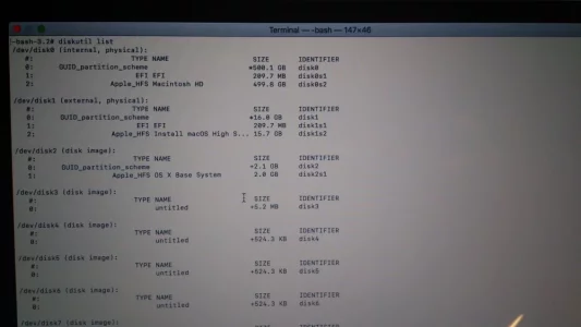

1/ je n'ai jamais pu lancer le MBP ac le SSD qui était pourtant fonctionnel quelques minutes auparavant. Je précise au passage que la nappe SATA semble bien fonctionnelle car le SSD est reconnu lorsque je fais une vérif via le terminal diskutil list

à toute fin utile, je mets une photo du terminal diskutil list en PJ

- le MacBook Pro 13" mi-2012 (bonne machine par ailleurs) a un "talon d'Achille" notoire : c'est la mauvaise qualité de la nappe SATA d'usine qui relie le disque à la carte-mère en assurant alimentation et transfert des données au processeur en 2 filières séparées. On ne compte plus les cas de défaillance de cette nappe pour ce modèle exclusif de Mac. Défaillance précipitée régulièrement par la substitution d'un SSD au lent HDD d'usine (5400 tr/mn) > à cause de l'augmentation des débits en lecture / écriture dans une proportion allant des 50 Mo/s initiaux => à 500 Mo/s (x10).​
- cette défaillance de la nappe SATA du MacBook Pro 13" mi-2012 ne se manifeste pas la plupart du temps sous forme de panne franche (comme un disque carrément non connecté). Mais elle se manifeste sous une forme larvée pénible à déceler. Au sens où le disque se trouve bien connecté au Système du Mac au départ > mais où interviennent des dysfonctionnements du transfert des données du disque au processeur pour traitement et vice-versa de récupération des instructions du processeur. En somme : des I/O errors (Input/Output errors : erreurs d'entrée au processeur des données provenant du disque / erreurs de sortie du processeur des instructions destinées au disque). En gros : ça m.... dans le tuyaux de transmission.​
Je conjecture qu'à tous les coups tu es dans ce cas de figure : la nappe SATA de ton MacBook Pro 13" mi-2012 "paraît fonctionnelle" (parce que le SSD apparaît connecté au repos au Système du Mac ou même parce que l'ancien HDD fonctionnerait avec ses maigres débits de l'ordre de 50 Mo/s en lecture / écriture) ; mais elle est "défaillante à l'épreuve" en ne permettant pas de transferts de données valides à un débit de 500 Mo/s.
  • si tu voulais tester expérimentalement cette conjecture > il te suffirait de brancher le SSD au Mac en externe (via un câble SATA <=> USB) et de procéder à ton installation dans cette position. Tu verrais bien si l'opération s'effectue ou pas. Une réussite en externe vs un échec en interne => valideraient la défaillance de la nappe SATA. À remplacer contre une spécifique à ton modèle à acheter chez MacWay (dans les 20€ à 40€ pour une bonne nappe).

J'ai effectivement réalisé cette manip lorsque j'ai fait le démarrage avec rEFInd en laissant le HDD d'origine en interne et avec le SSD Crucial branché via une câble USD/SATA. Ça avait fonctionné jusqu'au moment où je rebascule le SSD en interne et là, échec du démarrage...
Si c'est bien le cas, j'ai acheté un SSD EVO 860 pour rien ;-)
Oui : tu aurais dû changer la nappe au lieu de changer de SSD. Et c'est manifestement bien la nappe SATA que tu dois changer.
