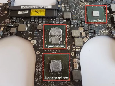

Avec ton MBP de 2010, il serait souhaitable de changer la pâte thermique, il faut tout démonter, petit exemple de ce que j'avais fait il y a 3 ans dans mon MBP 17" de 2010...
...la pâte thermique était vraiment desséchée.
C'est surement une question bête mais, pourquoi il y a 3 puces sur ta carte mère, normalement le CPU + GPU mais c'est tout, c'est quoi la troisième du coup?
Regarde bien la photo, j'ai un vieux MBP 17" de 2010, mais de luxe. Eh oui, il possède une puce graphique (3 puce Intel) et une carte graphique, si, si, je l'ai bien encadrée dans la photo. ;)

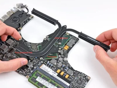

Ok je comprend, mais la puce intel est sous les caloducs? sur mon MBP13" de 2011 elle est juste posé comme ça.
Là, je mentionne une variante pour les modèles 2009 et 2010, car il y a aussi des variantes dans la position du processeur, ici en diagonale...

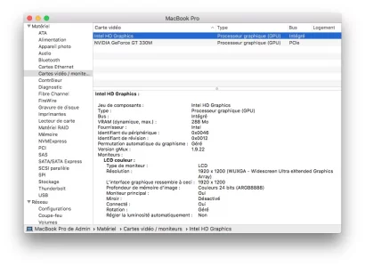

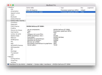

...mon vieux MBP 17" est de 2010 avec un processeur i5 de 2.53 GHz, une puce graphique et une carte graphique dédiée...
