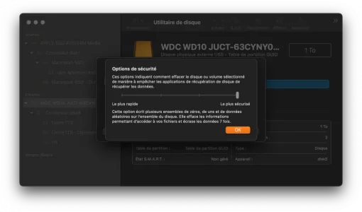

Merci. Je viens de regarder l'utilitaire de disque et l'option de faire plusieurs effacements n'est pas proposée pour les SSD internes. Elle l'est, par contre, pour les DDE
L'option d'effacement a changé (je suis sur Mojave) : au lieu de proposer un nombre d'effacements, c'est une courbe allant du moins sécurisé au plus sécurisé (qui doit donc faire moult passes)

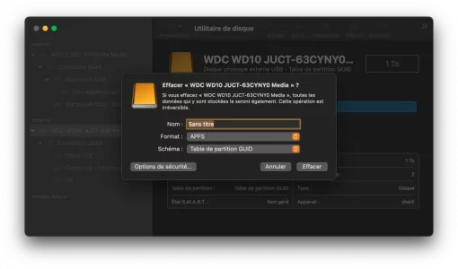

@pacorabano23
Novice avec Mac, je souhaiterais savoir comment effacer un disque dur "complètement" avec impossibilité de récupérer les données...
Si ce n'est pas le disque système, avec l'utilitaire de disque, en modifiant la présentation > afficher tous les appareils et en sélectionnant la racine > effacer > options de sécurité.
C'est un disque dur ? Chiffré ?
Attention ça stresse pas mal le disque (un peu à l'image des tests badblock) s'il est ancien ou usé (avec des secteurs défectueux) un grand nombre de passes peut l'achever.
