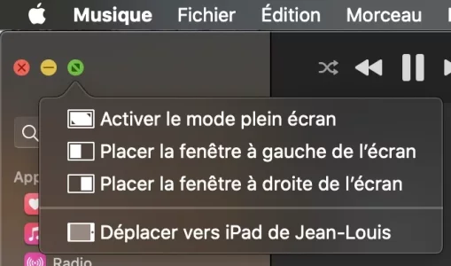

N'est-ce pas possible en utilisant cette commande dans Music et dans Word ?
On obtient ceci :

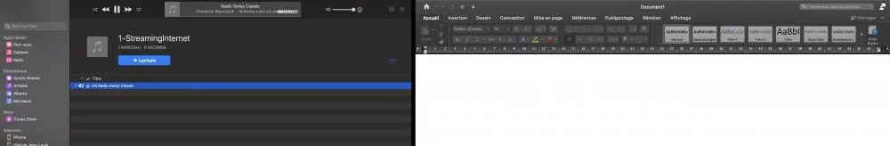

Il suffit alors de régler la largeur de chaque fenêtre.
