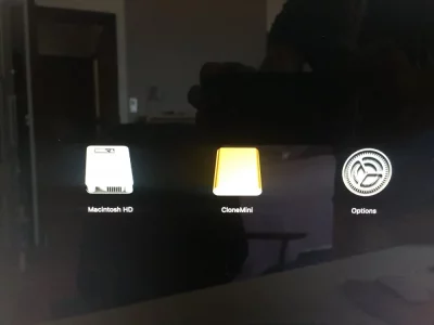

Pour avoir le clone en option de démarrage, j'ai été obligé de démarrer en récupération (bouton marche gardé enfoncé jusqu'à l'apparition d'une icône "Options"). Puis de suivre la procédure d'identification d'un administrateur pour pouvoir enfin dans la barre de menu du haut choisir le menu Utilitaires > sous menu "Utilitaire Sécurité de démarrage". Ensuite sélectionner le disque interne, s'identifier puis choisir la sécurité minimale.
Après ce parcours du combattant, il faut redémarrer en récupération à nouveau pour ENFIN voir le Clone.
Au premier démarrage je n'ai qu'Options en proposition, après avoir limité la sécurité, j'ai cela :

Même si le clone n'apparaît pas dans préférence système/Disque de démarrage, (mon clone n'apparait pas) il peut être bootable si tous ses volumes sont présents.
le volume Snapshot est présent que sur le disque actif.
Il faut démarrer avec ALT ou garder le bouton enfoncé, suivant le Mac intel ou M1, jusqu'à l'apparition des disques, choisir le clone et laisser faire le ou les deux redémarrages.
Une fois démarrer vérifier si c'est le clone qui a bien démarré dans A propos.

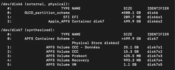

- seul le terminal > dans lequel passer la commande :​
diskutil list external
  • permet de visualiser la distribution des volumes dans le Conteneur du clone. Tout clone ne comportant pas au moins les 4 volumes fondamentaux : Clone [le nom du volume choisi] > Clone - Données [ou Data] > Preboot > Recovery => n'est pas un clone valide démarrable de la source Big Sur. L'interface graphique de l'Utilitaire de disque est incapable de représenter intelligiblement la structure logique du Conteneur du clone et de permettre de voir directement si on a affaire à une structure démarrable (4 volumes fondamentaux) ou indémarrable (volume unique).

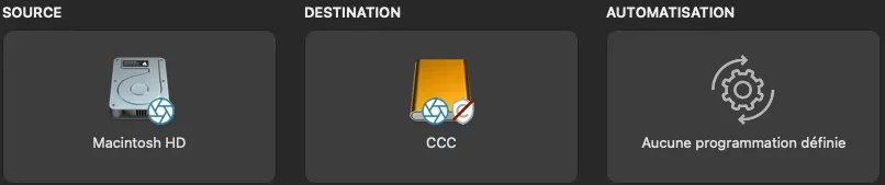

-1 Effacement complet de mon DDE contenant CCC
-2 Réouverture de CCC☞source : Macintosh HD, destination : CCC
-3 Dans destination sur l'icône rouge à droite tu cliques et tu as : assistant de sauvegarde ancienne génération
-4 puis tu vas voir autoriser "Apple à effacer ce disque"☞oui
-5 puis nouvelle tâche☞démarrer
Voilà, ça a marché pour moi et j'espère que pour le monde ce sera pareil !

C'est ressemblant, maintenant si tu démarres avec Alt ou bouton M/A et tu devras retrouver 6 volumes .
/dev/disk7 (external, physical):
   0:      GUID_partition_scheme                        *256.1 GB   disk7
   1:                        EFI ⁨EFI⁩                     209.7 MB   disk7s1
   2:                 Apple_APFS ⁨Container disk8⁩         255.9 GB   disk7s2
/dev/disk8 (synthesized):
   0:      APFS Container Scheme -                      +255.9 GB   disk8
                                 Physical Store disk7s2
   1:                APFS Volume ⁨SSD - Données⁩           39.5 GB    disk8s1
   2:                APFS Volume ⁨SSD⁩                     15.3 GB    disk8s2
   3:                APFS Volume ⁨Preboot⁩                 250.7 MB   disk8s3
   4:                APFS Volume ⁨Recovery⁩                993.3 MB   disk8s4
   5:                APFS Volume ⁨VM⁩                      20.5 KB    disk8s5
