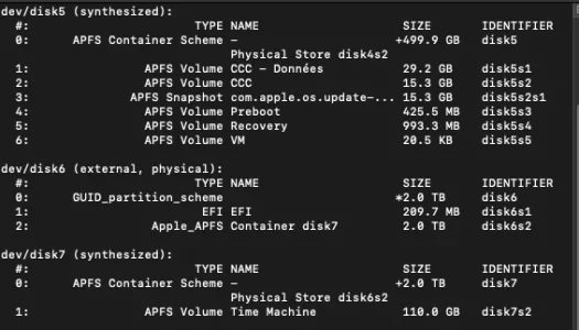

Le même, mais actif.
/dev/disk7 (external, physical):
   0:      GUID_partition_scheme                        *256.1 GB   disk7
   1:                        EFI ⁨EFI⁩                     209.7 MB   disk7s1
   2:                 Apple_APFS ⁨Container disk8⁩         255.9 GB   disk7s2
/dev/disk8 (synthesized):
   0:      APFS Container Scheme -                      +255.9 GB   disk8
                                 Physical Store disk7s2
   1:                APFS Volume ⁨SSD - Données⁩           39.5 GB    disk8s1
   2:                APFS Volume ⁨SSD⁩                     15.3 GB    disk8s2
   3:              APFS Snapshot ⁨com.apple.os.update-...⁩ 15.3 GB    disk8s2s1
   4:                APFS Volume ⁨Preboot⁩                 250.7 MB   disk8s3
   5:                APFS Volume ⁨Recovery⁩                993.3 MB   disk8s4
   6:                APFS Volume ⁨VM⁩                      20.5 KB    disk8s5
Bonjour
J'ai un clone CCC qui apparait dans les préférences système et est bootable, mais la version du système n'est pas mise à jour par CCC
J'avais commencé par installer Big Sur sur le SSD (conseil trouvé je ne sais plus où) puis lancé la sauvegarde. Résultat parfait.
Par la suite j'ai booté sur le SSD et demandé d'upgrader le système ce qui a été fait. Mais ce procédé est un peu lassant. Je suis encore en 11.2 sur le clone et en 11.4 sur le Mac.
Serait-il possible que CCC (version 5) mette à jour le système ? Et comment ?
