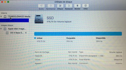

Voilà, toutes les lignes !

Là tu as fait depuis l'utilitaire de disques et non le terminal.
Sors de l'utilitaire de disque et depuis le Menu/Utilitaires/Terminal fais ce qui est demandé :
diskutil list
Sinon depuis l'utilitaire de disques, tu sélectionnes la partition système et non le disque complet et tu donnes les infos comme dans ta pièce jointe ci-dessus.

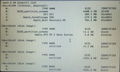

Ça y est c'est fait depuis la commande terminal, quel est la manœuvre ensuite ?

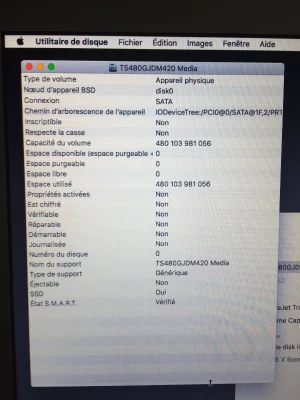

Tu peux le faire depuis l'utilitaire de disque, on aura ainsi toutes les infos. Tu sélectionnes la partition SSD en dessous du disque TSC480.... puis tu fais "Lire les infos" et tu donnes le tableau.
En effet il est bien plein le bougre. Par contre je ne suis pas sûr que ce soit la partition système, puisque ton disque est crypté.
Dans l'utilitaire de disques
N'as-tu pas une partition grisée en dessous?
Si oui tu vas la sélectionner , puis menu Fichier/Déverrouiller
puis entrer ton mot de passe.
Ensuite dans le terminal tu vas faire :
/Volumes/SSD/usr/bin/du -sh /Volumes/SSD/*
