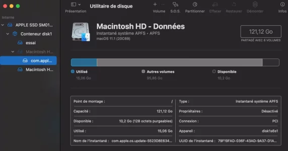

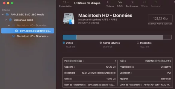

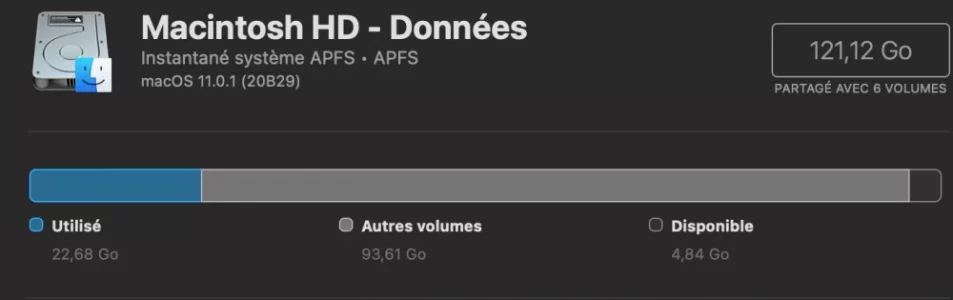

Mon disque dur ssd de 128 (oui je sais c'est pas beaucoup) est totalement plein. Or j'ai installé Big Sur, lors de sa sortie, et l'ordi m'affichait 65 Go restant. Je me suis dit au top !!! Or depuis il se remplit plus vite que ce que je lui demande. En gros je veux bien avoir consoler 20 Go de stockage depuis, mais grand max. Là, il me reste a peine 4 Go.

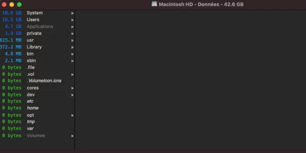

Le pire c'est quand je regarde avec l'assistant de disque, il me marque comme suit sur la photo "autres volumes". Et impossible de savoir ce que s'est. Quand j'utilise Omnidisk, il me dit que 42 Go sont présent, en gros il devrait me rester 80 Go... mais non
Si quelqu'un a une solution, avant que je ne décide de changer de disque. Merci

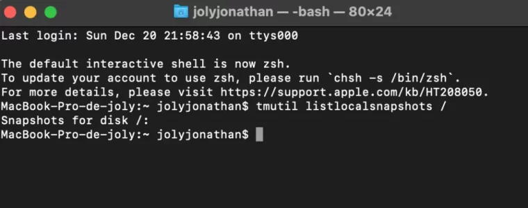

Cela sous-entend que tu l'utilisais ? Si oui, même désactivé ça peut-être un problème. Par curiosité, tu lances le Terminal et tu fais un Copier/Coller de cette commande...
tmutil listlocalsnapshots /
...en validant avec la touche Entrée puis en donnant le résultat entre des balises </> Bloc de code comme je viens de le faire.

Pour le moment, il n'y a pas de solution vu que l'on ne connaît pas l'origine de de gonflement. Ensuite, dans ta copie écran, il y aurait une grosse anomalie...
...que contient le conteneur dans le volume essai ? De plus, tu as regardé dans ton dossier Utilisateurs, TA Maison, ce qui pouvait prendre de la place ?
Le volume ne contient rien, mais je n'arrive pas à le supprimer
(édit : je viens de le supprimer, par contre il reste toujours 2 volumes ).
Que veux tu dire par TA Maison, je ne le trouve pas ce dossier ?
On le voit bien maintenant. Le souci est qu'à la base tu as fait un très mauvais formatage. Est-ce que tu as fait une mise à jour par-dessus une ancienne version, il semblerait que non ? Est-ce que tu as sauvegardé tes données personnelles dans un disque dur USB ?
Pourquoi ? Parce que tu as fait des erreurs et que l'on ne voit pas Macintosh HD, mais 2 fois Macintosh HD - Données ! A mon avis il serait souhaitable de repartir sur une base saine.

Tu as plusieurs volumes, avec un volume essai et 2 volumes Macintosh HD que l’utilitaire ne permet pas de connaître plus en détail... peut-être simplement le système et les données . Ce qui confirme une mauvaise installation (éventuellement partiellement subit suite à un bogue).
Ensuite tu pointes via l’utilitaire de disques vers l’instantané de boot de BigSur qui t’indique donc tous les « vrais » volumes en « autres Volumes » ce qui ne t’aide pas beaucoup.
Après tu supprimes l’instantané de boot qui fait partie de BigSur. Tu risques juste de bloquer ton système avec ces suppressions sauvages et tout perdre.
Le seul moyen raisonnable est donc celui conseillé par @MrTom ....faire une sauvegarde de tout ton disque bancal. De re installer proprement puis de récupérer tes données en espérant qu’elles ne soient pas dispersées.
