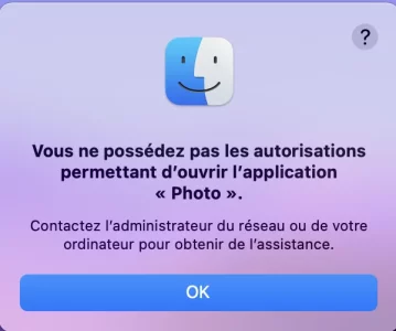

Bonjour à la communauté, j'ai été obligé de mettre à jour mon MacBook Pro M1 vers macOS Big Sur 11.5.1 pour pouvoir faire la mise à jour d'une application.
Jusqu'à présent je ne l'avais pas fait pour pouvoir continuer d'installer des applications iOS depuis mon iPad.
Depuis la mise à jour, je ne peux plus ouvrir toutes celles que j'avais déjà installées.
J'ai le message d'erreur suivant quand je veux les ouvrir (un exemple en pièce jointe) : Vous ne possédez pas les autorisations permettant d'ouvrir l'application XXX, Contacter l'administrateur du réseau ou de votre ordinateur...
J'avais lu sur plusieurs site que même si on faisait la mise à jour de macOS on pouvait toujours utiliser les applications ".ipa" déjà installées.
Est-ce que quelqu'un a déjà rencontré ce problème et l'a solutionné ?
Pour information, j'ai déjà testé tout ce qui été repris sur cette discussion mais je n'ai pas voulu polluer celle-ci car il me semble que je suis dans une configuration différente.
    111 KB · Affichages: 123

Je viens de faire une clean install de Big Sur, depuis Mojave, sur un MBA 2015 8 Go RAM. L'installation et la configuration se sont bien passées, mais je rencontre le même problème d'autorisations, avec le même message d'erreur que vous. J'ai essayé toutes les solutions, les lignes de commande, etc. mentionnées ici ou ailleurs, sans résultat. Plus étrange encore, cela se produit, entre autres, avec une application Apple : Transfert d'images.
J'ai attendu de laisser passer quelques MàJ pour installer Big Sur, par prudence. Ces soucis sont vraiment bloquants (les applications courantes pour certains utilisateurs, aux besoins loin d'être marginaux) et nous sommes en août 2021. C'est juste dingue ! J'en ai vu passer des OS, certains mal finis, mais jamais à un tel point. Quoique... si : Catalina a pu rendre certaines machines inutilisables, nécessitant un retour en arrière de l'OS.
Que se passe-t-il ? Je ne hurlerai pas à l'obsolescence (programmée), puisque les Mac M1 semblent tout autant touchés par le problème.
Je dois revenir à Mojave, ce n'est pas un choix, mais une contrainte. Aucune solution à ce jour sur les forums que j'ai parcourus, les derniers messages datent de quelques jours.

J'ai eu le même problème, sauf que c'est lors de l'installation également !
Si quelqu'un avait la solution pour un Mac A2337, svp...
Depuis la dernière mise à jour de Big Sur 11.5.2, je n'ai plus les autorisations d'ouvrir certaines applications.
message : "Vous ne possédez pas les autorisations permettant d'ouvrir l'application XXX".
J'ai tout essayé, rien à faire. Si quelqu'un connait la raison ?

Merci pour ton aide, j'ai essayé, mais sans succès.
J'ai collé le chemin de l'application entre < et > et voici le message que je reçois du terminale en réponse à l'ensemble des commandes :
-bash: syntax error near unexpected token `newline'
J'ai recommencé en collant directement l'application sans les <> et j'ai reçu cette réponse :
The specified item could not be found in the keychain.

J'ai aussi essayé de réinstaller le driver du scanner en récupérant la dernière version sur le site Canon : IJ Scan Utility Lite v.3.3.1 (Mac) Date de sortie : 12 août 2021
Mais, toujours pareil... même après avoir repassé les commandes dans le Terminal...
Je ne sais plus quoi faire.

Merci pour tes explications. J'avais bien lu (et relu) ton message, mais n'ayant aucune connaissance en langage Linux, je n'avais pas compris ce qu'il fallait faire exactement, et du coup j'ai essayé les deux possibilités ainsi que le paquet.
Je viens aussi d'essayer avec ta dernière commande (avec et sans "sudo"), mais toujours même résultat.... impossible d'ouvrir le driver du scanner de mon imprimante Canon..., même la dernière version d'août 2021...
Merci quand même pour ton aide.
