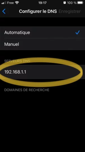

J'ai trouvé !! enfin...ça fait des mois que je suis victime de ce problème.
En fait, il ne faut avoir AUCUN serveur DNS personnalisé dans la configuration du réseau Wifi de son Mac
En gros, une fois connecté au réseau wifi SNCF_WIFI_INOUI
Allez dans les préférence réseau
Puis bouton avancé
Puis onglet DNS
Et là en colonne de gauche il ne faut aucun DNS rentré manuellement (pas de 1.1.1.1 ou 8.8.8.8)
Et si on supprime tout on voit apparaitre en grisé un serveur du type 10.40.0.3 (ou autre suivant votre TGV je pense)
Ensuite, pour que ça marche, il faut supprimer son cache DNS
( pour ça https://kinsta.com/fr/base-de-connaissances/vider-cache-dns/)
Et enfin, ça marche !!
NB : je crois comprendre la cause : si on est connecté au wifi et qu'on a un DNS externe (8 ou 1) alors wifi.sncf est résolu avec en donnant une adresse IP publique et non pas l'adresse privé qui permet de se connecter...bref...)

En fait, je crois que c’est assez simple à comprendre...
Si tu n’as pas un para métrage des dns en automatique sur la connexion wifi comme moi j’avais (et je ne sais plus pourquoi) alors on a des dns spéciaux qui ne savent pas résoudre correctement l’adresse wifi.sncf qui est une adresse locale au tgv ! (Mais qui a aussi une adresse publique qui sert pour le site web)
en fait, aucun dns publique (Google ou fournisseur) savent résoudre wifi.sncf qui doit te renvoyer une IP non routable du réseau interne au tgv...
Donc, non ! La manip n’est à faire QUE si on avait bidouillé sa connexion wifi avant pour mettre des dns particuliers
Mais si on est en auto, alors ça doit marcher du premier coup !
