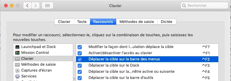

2) Autre option que je ne trouve pas : avant, je pouvais "scroller" dans la barre des menus pour passer d'un menu à l'autre. Maintenant, je ne peux pas.
Tu trouveras dans l'aide de macOS (menu "Aide" du Finder) beaucoup de réponses à tes interrogations, je pense. Pour ce qui est de la navigation dans les menus (je suppose que c'est à ça que tu fais allusion), tu peux regarder dans le panneau de préférences système "Clavier" les raccourcis déjà présents par défaut. Et en particulier Contrôle F2 pour aller dans la barre des menus (ensuite, on continue avec les flèches de déplacement) :

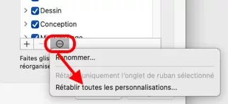

Après moult tentartives proposées sur le Net, je ne parviens toujours pas à "resetter" si je puis dire, la barre menu de Word (65) sur mon Macmini & Ventura... J'ai fait manifestement une tentative malheureuse pour programmer une ou deux fonctions supplémentaires et ça ne m'a pas réussi ! Donc je voudrais pouvoir repartir avec la barre de menu dorigine !
Quand tu parles de "barre des menus", j'imagine que c'est du ruban que tu veux parler (à confirmer). Si c'est bien ça, la solution simple consiste à aller dans les préférences, onglet "Ruban et barres d'outils", d'y cliquer sur le menu déroulant ... en bas à droite pour demander la réinitialisation :
Si cela ne suffit pas pour faire ton grand nettoyage, alors après avoir quitté Word, il te faut aller dans le dossier ~/Library/Containers/com.microsoft.Word/Data/Library/Preferences pour supprimer le fichier Word.officeUI qui s'y trouve. Tu retrouveras un ruban comme neuf au lancement suivant de l'application.
Si ce n'est pas du ruban qu'il est question, est-ce que tu peux décrire plus précisément comment tu as procédé, ce que tu observes exactement,...
Bonjour Aliboron,
Il me semblait avoir déjà répondu : effectivement il s'agit du ruban et la manip a bien fonctionné. Plein de mercis
