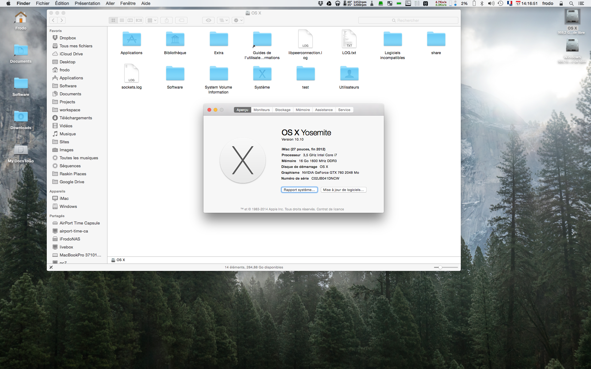

Maintenant que Yosemite est sorti, je vous propose de partager vos expériences d'installation ou de mise à jour sur vos PC Hackintosh.
Personnellement, cela fait un moment maintenant que j'utilise Clover comme bootloader. Donc pour mettre à jour vers Yosemite, j'ai simplement fait une clef USB bootable contenant l'installer de Yosemite (il y'a de nombreux tutos qui expliquent comment faire et même des outils qui automatise le processus).
Ensuite, j'ai simplement mis l'extension FakeSMC dans le répertoire kexts/10.10 de Clover (dans la partition EFI), et j'ai pu booter directement sur la clef et effectuer la mise à jour.
Il m'a suffit ensuite de remettre mes drivers habituels (mis à jour le plus possible) et voilà. Perso pour ne pas altérer l'installation d'OS X et la garder le plus standard possible, je met mes Kexts de pilotes dans le répertoire kexts/10.10 de Clover (qui les injecte au boot).
Au final, cela tourne au poil, avec tout fonctionnel comme avant (soit tout sauf le WiFi intégré à la CM qui est du WiFi Intel et donc non supporté par OS X), que cela soit la carte son, les connecteurs Ethernet, le Bluetooth, la carte GFX (Nvidia GeForce GTX 760)...etc.
Par contre, Hand Off ne marche pas (car la carte Bluetooth bien que supporté, n'est pas un modèle intégré par Apple dans ses Macs), et évidement Air Drop ne marche pas non plus (puisque le WiFi intégré n'est pas reconnu, et sans WiFi, pas d'Air Drop). Par contre aucun soucis avec iMessage ou FaceTime (y compris les appels et SMS directement depuis l'ordinateur).
Un petit screenshot pour finir ;)

Ton Hackintosh est considéré comme un iMac ? :O
Je pensais qu'il prenait ton PC pour un Mac Pro, en tout cas Bien joué ça à l'air de vachement bien tourner !

Mon PC est reconnu comme un iMac parce que je l'ai moi-même choisi. C'est paramétrable, on peut le faire passer pour un Mac Pro, un Mac Mini, un iMac ou un MacBook Pro comme on le veut.
Pour ce qui est de Clover ou des outils de TonyMacx86, je trouve que Clover est plus proche du fonctionnement du vrai bootloader des Macs et est très paramétrable.

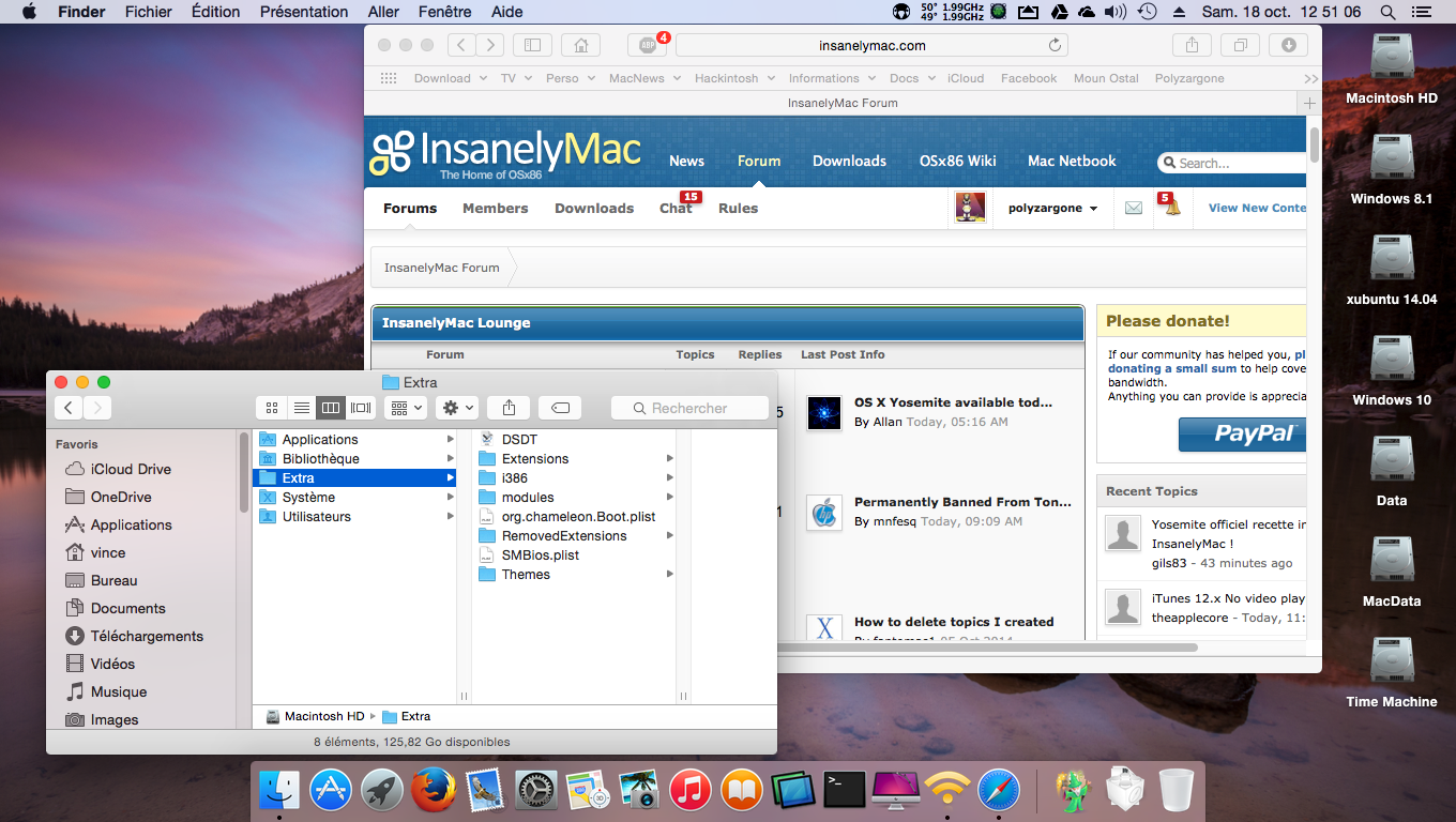

J'ai fait plus ou moins la même méthode que Frodon : clé USB + Clover pour une clean install et pour le reboot mais j'ai aussitôt réinstallé Chameleon ;). C'est pas que j'aime pas Clover mais je le trouve inutilement compliqué pour ce qu'il est, à savoir un bootloader certes très puissant mais un simple bootloader quand même. M'enfin c'est un avis perso et je sais que c'est très largement discutable.
Enfin, l'esssentiel c'est que ça marche au poil sur mon vénérable Dell D830, je n'ai eu qu'à réinstaller les kexts que j'utilisais sur Mavericks et puis c'est tout.
AirDrop fonctionne très bien… entre Hackintosh. Mon MacBook Air lui ne voit personne ^^
Pour le reste HandOff & Co, n'ayant pas de iBidules ni même de carte Bluetooth 4.0, j'sais pô (et je m'en cog***ne) ;)
Mise en veille, extinction, fluidité (sur mes autres Hacks pasque le D830, c'est quand même une nVidia Quadro NVS 135 M avec 128 Mo de vram :) ), tout baigne !
