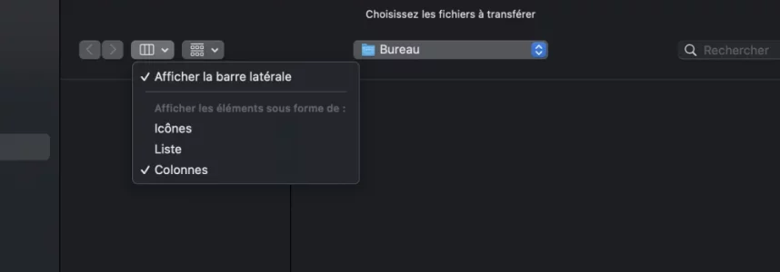

Depuis la dernière clean Install de mon MBP, lorsque je dois charger un fichier depuis Safari, il me propose la vue par colonne, alors que je ne l'utilise jamais.
J'ai chercher dans Safari, je en vois pas comment changer cela, si quelqu'un sait ? Merci d'avance !

Ce n'est pas dans les préfs de Safari mais directement dans la zone de dialogue que tu peux modifier la présentation...

Oui, merci, je sais, mais je dois le changer à chaque fois :banghead:

Ah oui c'est bizarre ça... En temps normal, la présentation est mémorisée.
Un petit redémarrage ne règle pas le problème ?

Je pense que c'est un problème avec le fichier caché .GlobalPreferences.plist.
3 keys : NSNavPanelFileLastListModeForOpenModeKey, NavPanelFileListModeForOpenMode et NSNavPanelFileListModeForOpenMode2
En mode par colonnes :
NavPanelFileListModeForOpenMode => 1
NSNavPanelFileLastListModeForOpenModeKey => 1
NSNavPanelFileListModeForOpenMode2 => 1
En mode par liste :
NavPanelFileListModeForOpenMode => 2
NSNavPanelFileLastListModeForOpenModeKey => 2
NSNavPanelFileListModeForOpenMode2 => 2
En mode par icônes :
NSNavPanelFileLastListModeForOpenModeKey => 3
NSNavPanelFileListModeForOpenMode2 => 3
Tu souhaiterais quoi comme présentation ?

Merci. Je souhaite la dernière que j'ai utilisé comme ailleurs.

Essaie ça...
1. Quitte toutes les applications puis lance le Terminal.
2. Tape la commande suivante suivie de la touche Return :
defaults delete NSGlobalDomain NavPanelFileListModeForOpenMode; defaults delete NSGlobalDomain NSNavPanelFileLastListModeForOpenModeKey; defaults delete NSGlobalDomain NSNavPanelFileListModeForOpenMode2
3. Redémarre...

Hello,
J'ai oublié de revenir sur le sujet, ça ne fonctionne pas, par contre je n'ai pas le souci sur une nouvelle cession :banghead:

je fais remonter ce sujet car je rencontre le même problème sur mon MacBook Air M2 récemment acheté.
Je n'avais pas ce souci sur cet appareil avant de faire récemment la mise à jour vers Mac OS Ventura.
Lorsque je suis sur un site internet sur Safari, si je veux uploader une photo, la fenêtre du Finder s'ouvre avec affichage par défaut en liste, ce qui n'est pas pratique. A chaque fois je sélectionne affichage par icônes mais ce choix n'est pas mémorisé et il faut refaire la manip systématiquement

Hello,
Pour ma part, c’est la MaJ vers Ventura qui a eu raison de ce bug. Comme quoi…
