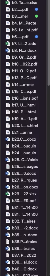

Mais si l'on fait ça, dans le finder lorsque l'on veut trier ses fichiers par ordre alphabétique on à un ordre tel que :
a1
a10
a11...jusqu"à a19 puis
a2
a20
etc...
Donc bien réfléchir si cela ne pose pas plus de problème ?
avec les trois 0 devant tu es tranquille jusqu'a 9999 fichiers
A toi de voir ?
Merci pour ta réponse. Quelle ligne faut-il modifier dans ce cas ?
Bizarre cette option de tri car cela fonctionne très bien chez moi : SCR-20230119-dxi.png

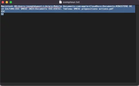

Une dernière chose (désolé...). Que dois-je modifier dans le document "compteur" pour revenir à une numérotation précédente ? Ici par exemple je souhaite que le prochain fichier soit numéroté 50 et pas 53 (le dernier déposé étant le numéro 52).
Dans l’ordre
la première ligne contient le chemin du dernier fichier traité
la deuxième ligne le texte à ajouter avant le numéro
la troisième ligne le denier numéro utilisé
donc si tu veux que le prochain fichier soit le 50 il faut entrer dans la troisième ligne : 49.
le compteur repartira à partir de là
