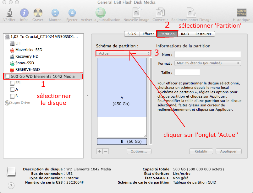

☞ l'indication «volontairement effacées» révèlant que tu n'as aucun souci de préservation de données sur les 2 volumes de ton DDE, puisque tu as effacé les écritures de leurs espaces respectifs, je pense que la solution simple à ta problématique est de re-partitionner à neuf le disque global de ton DDE (procédure qui efface les écritures préalablement présentes sur le disque), au lieu de te débattre à l'intérieur du schéma de partionnement acquis. En effet, ta manière d'engager la manœuvre dans la fenêtre de l'«Utilitaire de Disque» telle que tu la décris :
J’ouvre Utilitaire de disque et, colonne gauche, je clique sur la ligne du DDE. Dans le schéma de partition, je clique sur la partition A

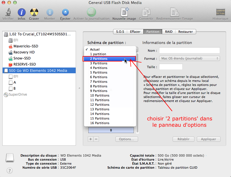

montre que tu restes sous la dépendance du Schéma de partition Actuel. La solution pour toi, une fois sélectionnée (colonne tout à gauche) la ligne relative au disque physique de ton DDE (ligne supérieure, attenante à la marge, intitulée : 500 Go WD Elements 1042 Media), est de basculer l'onglet 'Actuel' subalterne à l'intitulé : 'Schéma de partition' comme illustré ici :

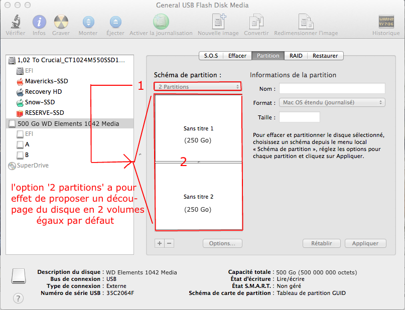

et dans le tableau d'option qui se démasque, de choisir : '2_partitions' :

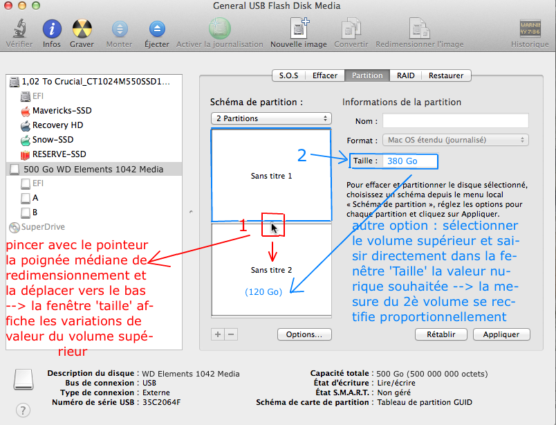

--> ce choix instantanément affiche un découpage potentiel du disque de ton DDE en 2 volumes égaux par défaut : 'Sans titre 1' (= 250 Go) et 'Sans titre 2' (250 Go) :
Tu as alors 2 méthodes pour personnaliser la taille réciproque des 2 volumes :
  • graphique --> tu saisis la poignée de redimensionnement sur la médiatrice des 2 volumes graphiques et tu la descends ou remontes à ta guise pendant que la variation de valeur du volume supérieur s'affiche dans la fenêtre 'Taille' ;
  • numérique --> tu sélectionnes le volume supérieur et tu saisis dans la fenêtre 'Taille' l'exacte valeur en chiffres que tu souhaites et le volume subalterne va voir sa taille redimensionnée en rapport.

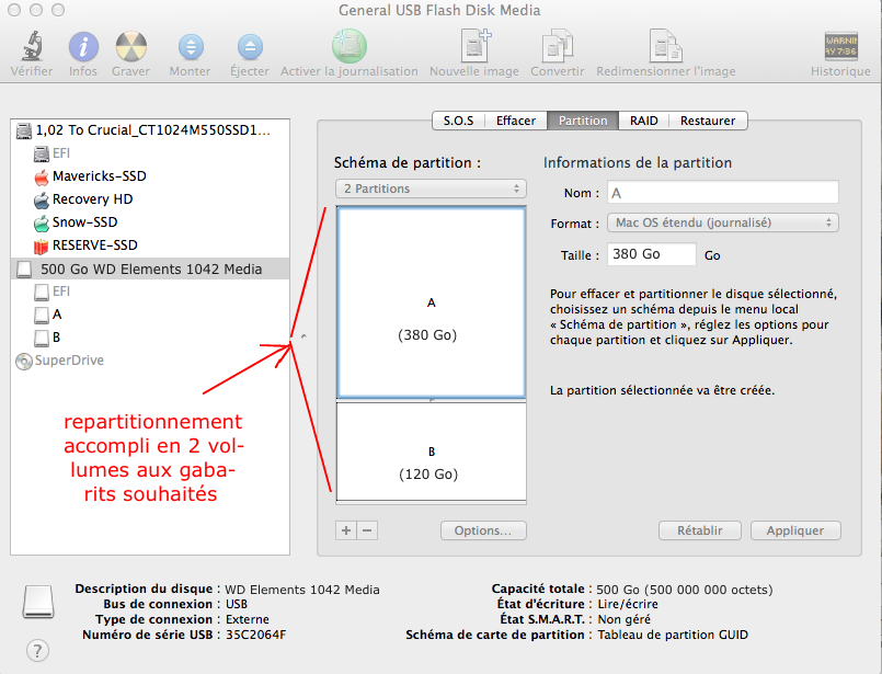

À l'arrivée, tu as le re-partitionnement en 2 volumes de taille respective souhaitée :
--> tu n'as plus qu'à cliquer sur le bouton : 'Appliquer' pour appliquer cette nouvelle tablature logique à ton disque physique.
